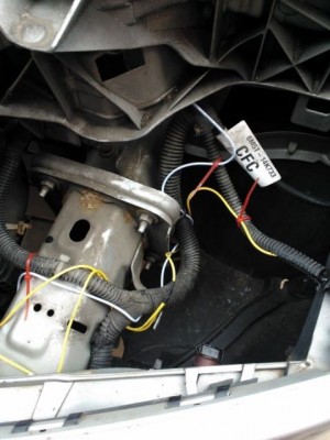

Ono na fotce to vypadá, že to moc nesvítí, ale opak je pravdou.

jojo jsem celkove spokojen
sice jsem to vlastne ani nemeril, ale snad kvuli pripadnym par cm nebudou nejaky obstrukce

Nezlob se na mě,ale tohle je prasečina.....

tak urcite by to slo lip no, ale co - je to schovany pod svetlem tak co uz

tak co no, pod tím světlem pletl. Ještě trochu víc a máš svetr

A to jsem myslel, že mám neuspořádaný kabely, ale když vidím tohle, tak to mám ještě dobrý
