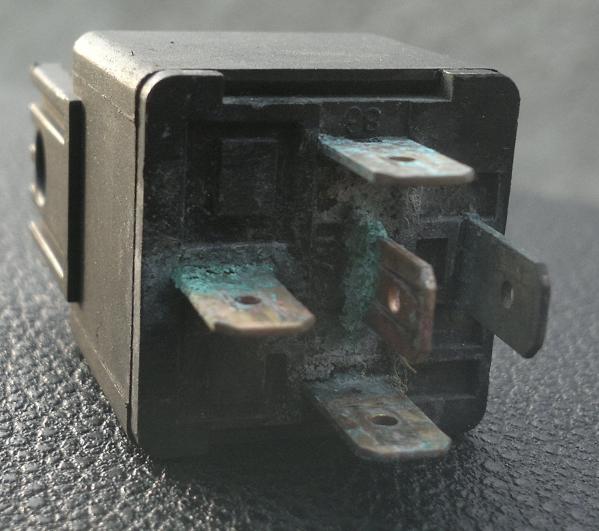

Nicco píše:
xslide píše:...Nemyslím si, že to ale něčemu vadí, LEDky zase tak moc nežerou.
Nevadi to az tak, len kto ide okolo, si mysli, ze som pako, ze mam LEDky a nemam na nich automatiku ;-) Kazdopadne skusim najst nejake ine rele, ktore sa tak nebude prehrievat.
Dnes som dal 70A rele (stoji dvojnasobok) dalsie dni ukazu. Povodne 30A po asi roku vyzera takto:
Re: Světla pro denní svícení info na 1. strane
Napsal: 06.07.2013 12:12
od ZaQik
tohle neni vec proudu, ale koroze ... vlhne to, no

od Nicco
70A som tam dal vo viere, ze to bude viac odolavat prehrievaniu v teplych dnoch a vypinat svetla tak, ako ma. Rele by som mohol zabalit do plastoveho sacka (napriklad), ale doteraz som sa bal este vacsieho prehrievania.

od ZaQik
ja tam mam nejake "made in Czech Republic" (za necelou 100,-) a funguje na 100% (v zime -15°C, asi pred 14 dny +38°C ... oboje mereno ve stinu :wink: )

Napsal: 06.07.2013 14:58
od Nicco
ZaQik píše:ja tam mam nejake "made in Czech Republic" (za necelou 100,-) a funguje na 100% (v zime -15°C, asi pred 14 dny +38°C ... oboje mereno ve stinu :wink: )
Male rele stalo nejakych 40Kc a velke 90Kc, problem je, ze GME/GES/... maju len jeden typ, nejaky noname. Priplatil by som si za kvalitu, ale je problem to vobec zohnat.
