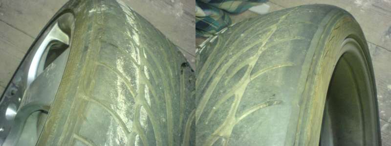

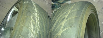

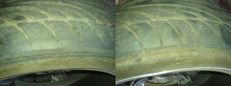

mate nekdo zkusenosti se sjetymy pneu z vnitrni strany a ktomu popraskany :mrgreen: zajimavy, ze je to sjety nerovnomerne... ale muze to byt i geometrii, sem vetsinu casu jezdil se spatnou geometrii, bojim se ze je to u focusu normalni :D protoze sem to t uz nekde cetl

spirt píše:... ale muze to byt i geometrii, sem vetsinu casu jezdil se spatnou geometrii,
si si sam odpovedal....

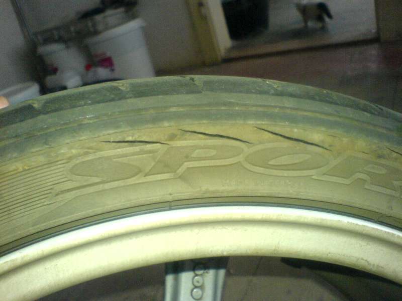

a popraskane?vyfot,alebo napis,aky maju datum vyroby,ale podla vzhladu uz nieco pamataju :roll:

Příspěvek od spirt » 21.10.2009 21:28
zirafak: no vzorek maji dobrej nejakych 7-6 mm, ale je pravda ze jsem je kupoval v peuservisu :mrgreen: a nekdo mi taky povidal, ze se spatne skladovala, proto nejak zpuchrela a rpohnula :| nejak tak :mrgreen: myslis si, ze to bude ono??
zirafak
Příspěvky: 8973
Re: Kola na Focuse + konfigurátor - informácie na strane 1!!!!
Příspěvek od zirafak » 22.10.2009 06:11
To,ze maju dostatocnu vysku dezenu neznamena,ze niesu stare.Hod ten datum vyroby.

jediny problem je aby boli v technicaku zapisane... no a pohladaj ten DOT nech mame jasno...
2 spirt hentak na 3 krat strhnuta a prasknuta bocnica to si koleduje o šlusdefektik...
