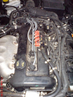

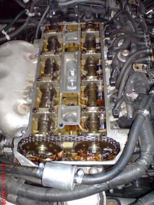

U Stagu je modul se vstřikovači přidělaný na krytu svíček, stačí ho při sundavání povolit sponu a odklonit ho aby nepřekážel. Jak je dole kryt nad svíčkama, krytu rozvodového řemene už nepřekáží. Musí to být takhle snadno demontovatelné, protože při kontrole vůlí ventilů je potřeba ho taky odsunout stranou. Kontrola vůli není nic dramatického, za 20 minut hotovo, sundat dekl, párkrát protočit vyheverovaným kolem a zadeklovat. Občas mi přijde že jsem pošuk a že bych měl místo věčného ometání kolem aut jen dolejvat vodu do ostřikovačů, ale zatím se mi pedantské dodržování servisních intervalů vyplácí.vasmen82 píše: - instalace aby bylo moznost menit rozvody bez nutnosti zasahovat do LPG systemu..
Taky by se mi libila moznost po case vymenit cele ventily vc. sedel za houzevnatejsi, nevite, zda je tato moznost?By pak odpadla nutnost kontrolobvat vule kazdych 20k..

Vydrží těsnění pod ventildeklem sundání a nandání třeba kvůli kontrole vůlí, aniž by pak propouštělo olej?

Vydrží. Je tam gumička v drážce. Kontrolovali jsme vůli na ventilech a zatím OK.

Edit: teď mě napadlo, že tam byl ještě rozdíl v těsnění u hliníkového a plastového deklu. Já mám plast, Ty taky?

Ano, plastový dekl na hliníkové hlavě. Akorát jsem na doporučení mého automechanika to těsnění v plastové drážce přilepil na červený silikon.

Jasně, to jsem chtěl vědět. Jestli to nebude uchcávat, když to červeným lípnu třeba jen k plastovému deklu. Díktuton píše:Ano, plastový dekl na hliníkové hlavě. Akorát jsem na doporučení mého automechanika to těsnění v plastové drážce přilepil na červený silikon.

tesneni to vydrzi, nejsou tam skoro zadne tlaky, leda by bylo spuchrtele tak se meni. Cervenym silikonem to akorat zamr**s dalsim svinstvem. Navic se muze privytlaceni dostat do mazacich kanalku a to je pak pruser.

Vždycky když jsem lepil ventildekl, tak jsem se to snažil nepřehánět. Obzvlášť když to bylo korkové těsnění, které je ploché, po dotažení se minimálně tvaruje a defacto všechen silikon vytlačí. To je správná připomínka, el Barto
. V podstatě není problém usadit dekl jak byl a až pokud se projeví kdesi prolínání, dá se tomu pomoci silikonem. Já chtěl hlavně vědět, jestli to není nějaká nemoc plastových deklů, protože Buceek07 s tím už problémy měl. Po opětovném nandání plastového ventildeklu s původním těsněním se stalo cosi, co zapříčinilo, že měl izolátory svíček pod hladinou oleje. Tudíž jsem chtěl zjistit, jestli je to pravidlo, nebo se to stalo náhodou (skříplé či přetržené těsnění)...

Ne ne, ten červený silikon jsem dal jen do té drážky a to velmi slaboulinkou vrstvičku. I když to dáváme na těsnění mezi dva hliníky, tak se to jen tak lehce potře, takový film. Samo že tam nesmí být housenka, která se po dotažení vytlačí a začne cestovat!
