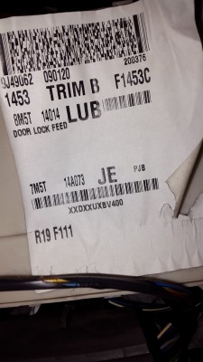

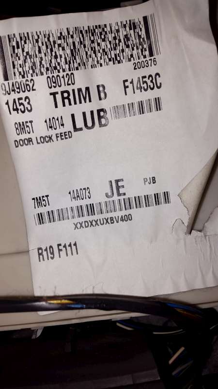

Kouis
Příspěvky: 7
Registrován: 03.08.2016 07:12
Bydliště: Praha 11
Re: Tempomat
Příspěvek od Kouis » 18.02.2017 10:23
Zdravím, mám dotaz ohledně instalace. Po přečtení většiny stránek to vypadá že bych se do toho mohl dát, ale přeci jen se ještě zeptám. GEM si myslím že je v pořádku, příprava nevím (ta se dá dotáhnout), akorát jestli by ještě nedělal neplechu bezklíč. :?
GEM:
Děkuji :)
Adow
Příspěvky: 6810
Registrován: 20.05.2011 09:52
Bydliště: Kousek od Brna
Re: Tempomat
Příspěvek od Adow » 18.02.2017 10:45
Na bez(klíči) toto není závislé,
