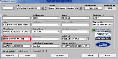

PavelM
Příspěvky: 4
Registrován: 14.02.2011 14:16
Re: dekodovanie VIN - info na prvni straně
Příspěvek od PavelM » 23.02.2011 19:44
Ahoj, mužu poprosit ještě o jedno próvěření (kompletní výpis)? VIN: WF05XXGCD57L29148. Měl by to být rok 2007, tak nevím, zda to půjde dekódovat. Dost na to spěchám - ten poslední fokus mi utekl.
díky moc, Pavel
Ford Focus Kombi II, 2006, 1.6 Ti-VCT 85 kW
V12
Příspěvky: 6102
Registrován: 10.02.2010 22:59
Bydliště: Soporna, SK
Příspěvek od V12 » 23.02.2011 20:36
PavelM :
Km nezistene :(
WF05XXGCD57L29148
E13*2001/116*0144, E13*2001/116*0157
30.05.2007
Focus 04-08/Focus C-MAX 03-07
5 Dveřový Sedan
Série 35
1,6 vznětový DOHC TCI (110 k)
5rychl. manuální - MTX75
LHD FWD
Emise stupen IV + DPF
Dvouprost.A/C s auto. říz.teploty
(+)"F"
Stríbrná Moondust (met)
Cubical
prva registracia ... 03/08/2007
