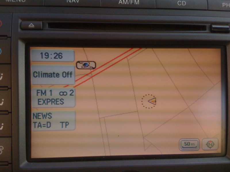

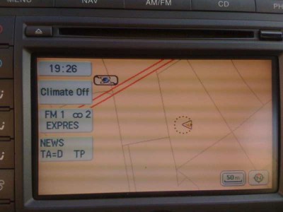

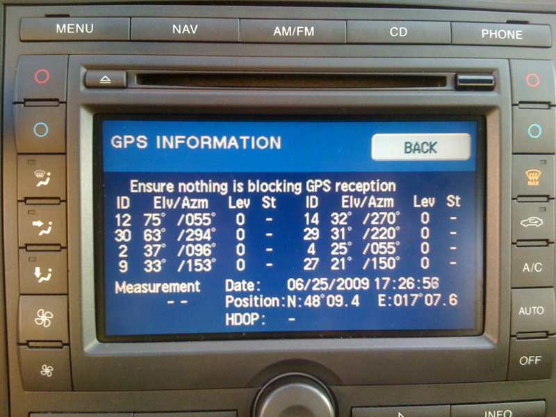

Takze na mojom dense je asi odpecena gps antena. Predosly majitel to zjavne uz riesil nakolko cela antena bola v silikone. Zjavne nepomohlo a vlhkost sa dostala dnu. Objednal som externy gps prijimac za cca 10€ ktory by mal udajne pasovat aj na denso. Som zvedavy ci to pojde. Ma s tym niekto z vas skusenost?
Prilozil som aj obrazky. V servisnom menu su nejake informacie o satelitoch ale neviem odkial ich berie. Je tam aj poloha ale tu tak isto neviem odkial berie. Je tam aj ked odpojim antenu. To co je na obrazovke na mape - ten preskrtnuty satelit asi tiez znamena ze nedostavam signal?

preskrtnuty satelit znamena ze nema signal, teda ze je mimo dosah, ze je spatna anzena atd...
mondeo je vsak vybavene gyroskopom, takze ak niekedy ta antena fingovala tak auto vie kde sa nachadzalo a odkedy nema signal tak polohu vypocitava na zaklade udajov z gyroskopu. rychlost, prejdena vzdialenost, smer atd. gyroskop je super vec lebo navi dokaze navigovat aj v case kedy nema signal, avsak cim dlhsie naviguje pomocoz gyra tak tym vecsia odchylka je, resp. tym je navigacia nepresnejsia...

Igy: A proč si raději ve Fordu nekoupíš novou anténní patku. Stojí kolem 1700,-Kč. Vyměníš ve střeše, zapojíš a máš po problému. Než bastlit, nějakou neorigo GPS, kde nevíš jestli vůbec bude fungovat...

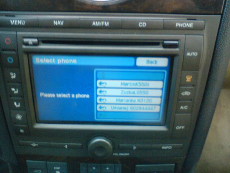

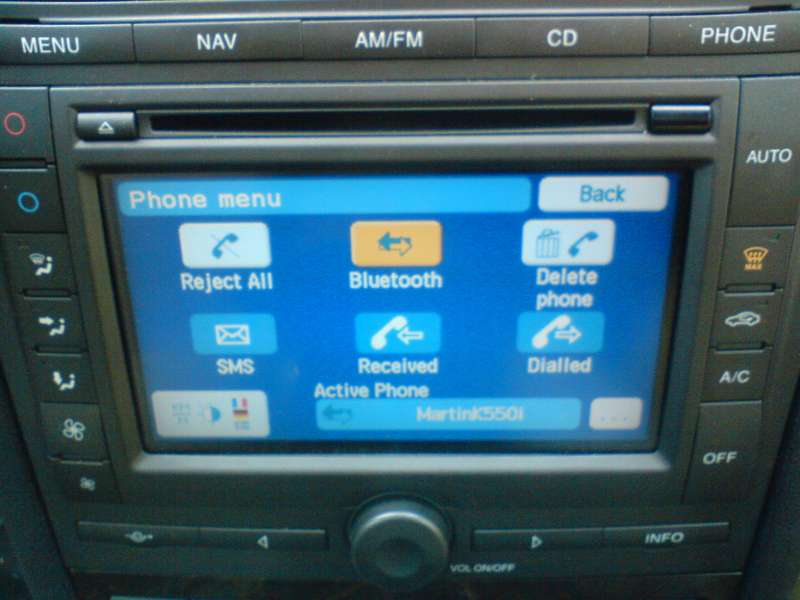

kubasi, skus toto :
1 . zapnut denso
2. zapnut "PHONE"
3. stiskni "MENU"
4. vpravo dole na obrazovke je tlacitko "..." tym sa dostanes do zoznamu sparovanych telefonov
- Ak chces telefony odpojit tak v bode 3 klikni na "Reject ALL"
- Ak chces telefon vymazat zo zoznamu sparovanych tak v bode 3 klikni na " Delete phone"

Já to vyzkoušel, ale zdá se, že jsem tímto Densu šlápnul na kuří oko a objevil zdroj problémů. Po naběhnutí rádia a zpárování s telefonem jsem se přepnul do režimu PHONE a v momentě, kdy jsem stisknul tlačítko MENU rádio zhaslo a začalo blikat. Po opětovném naběhnutí jsem zjistil, že to způsobilo nějaký restart, protože se v diagnostickém menu deaktivovalo Blue Tooth. Takže se do menu nemám šanci dostat a vzhledem k tomu, že u rádia, navigace a cd se do menu dostanu (stejně tak u režimu phone bez zpárovaného telefonu), tak to vypadá, že problém nastal opravdu při špatném zpárování telefonu u prodejce a rádio je po spuštění blokováno hledáním telefonu.
Takže se mi asi nepodaří smazat ten problematický telefon z výběru. Budu se muset obrátit na Rašino, snad mi to vychytají přehráním firmware.
