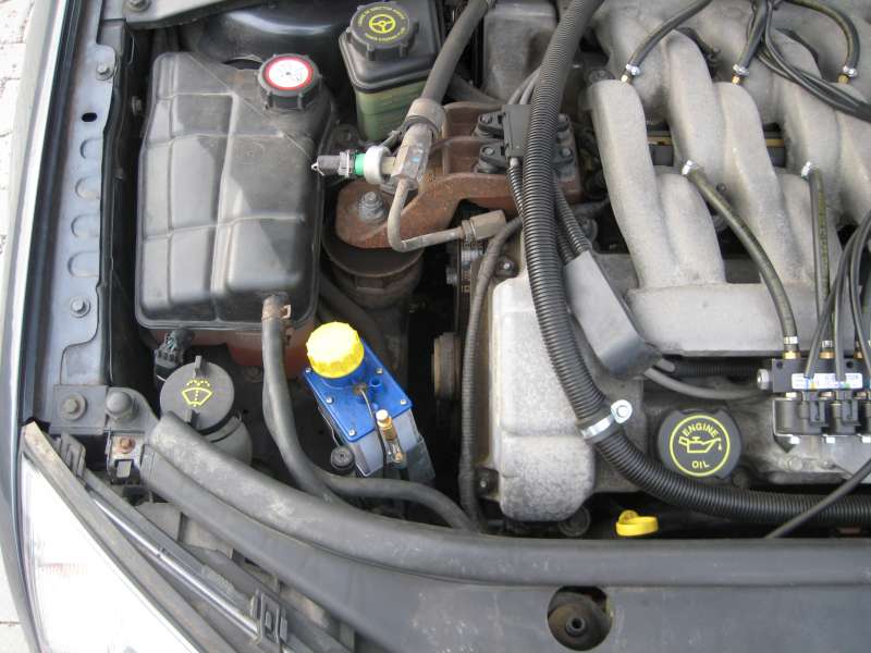

Mám to tady...
na tý trubičce je blbě vidět ta prasklina, mám foťák na prd...

Na tomto místě to mám i já.Asi blbost ale 6-válec větší podtlak :nixw: Ta trubička je skleněná nebo z plastu? já jí mám z plastu.

No taky mi to blesklo hlavou, ale že by ten podtlak byl takový, že by praskal trubičky jak na běžícím pásu? :bebng: Je to sklo a už čtvrtá prasklá.

No já ten přímaz mám na jiném místě (viz foto), jestli to třeba taky nemá vliv (otřesy a tak ...). Přece jen 4x stejná závada už asi normální není.

Tam se mi to nevejde :nixw: U toho V6 je sakra málo místa.

tym: Možná blbost, ale zkusil bych to otočit aspoň o 180st. Budu spekulovat, ale co když je v těchto místech větší nápor co se rozdílu teplot týče??? Zima, pak teplo od motoru, pak svištíš po silnici a tak zase zima a přímo na trubičku .... co já vím ... zkusil bych. Na tvým místě už musíš zkoušet i zdánlivé blbosti :idea:

Mira - zkusím otočit, jen co zase získám novou :mrgreen: .

Minulý týden jsem zrovna taky kupoval Vap Saver(modrá kapalina),nemohl jsem za boha sehnat ten flachlube,jeden plynař mě dokonce tvrdil že se přestane prodávat a za něj bude nějáká náhrada,ještě jsem se chtěl vás zeptat,na těch fotkách ty nádoby na přímaz to je elektronický nebo mechanický-ručně nastavitelný?

jimm:podtlak - mechanický, ručně nastavitelný :wink:
