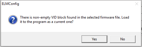

takze as-built neslo, neprecitalo mi ani VIN, ale mal som ulozenu PCM konfig, z nej som to nahral a malo by to tam byt. ked dam Load fw, opyta sa ma toto. teraz prosim ano alebo nie?

Re: Tempomat
No
- martinh17
- Příspěvky: 18
- Registrován: 13.10.2017 18:48
- Bydliště: Trnava, SR
- Příspěvky: 24946
Re: Tempomat
YES
- martinh17
- Příspěvky: 18
Re: Tempomat
ZaQik, obrovska vdaka, fici to. Dufam, ze to tu este niekomu pomoze...

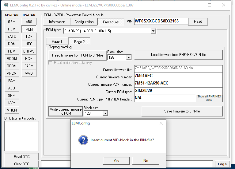

Jeden clovicek po me dnes chtel aktivovat tempomat prez IDS, vsechno si zapojil a v elmconfigu mu jde vse az na zapis do pcm. Prisla tedy na radu IDS, kontrola aktivace tlacitek v gemu ok, aktivace v IC ok, ale pri pokusu o vstupu do toho menu polozky otacek rychlosti mi to hodi Data error. Zapojeni sem nevidel ale ma ff2 po fl, 3rameny volant a dodelal tlacitka ze 4 ramenyho. Provedli sme i aktualizaci PCM kterou to nabizelo ale beze zmeny. Neco musi byt blbe na aute protoze na mym to funguje v pohode, je to ital, prikladam fota cisla gemu a pcm ale nerekl bych ze by mel byt problem. Jo a konektor na volantu normalne byl, zapojoval to do nej. Vratil sem se od nej ted vecer tak sme to nerozdelavali, ale nez se do toho pustime tak me zajimalo jestli se s tim nekdo setkal, proste me to do te pcm nechce pustit.

IDS to pokazde nezvladne ... ELMConfig ano

IDS to pokazde standardne nezvladne, protoze ford dodelani nenabizi ... to, co jsem napsal do navodu, funguje vlastne omylem, protoze ford vse resi vymenou modulu (parametry se nacitaji z puvodniho) nebo nactenim dat z centralniho uloziste (je-li puvodni modul poskozen)

je to verziou softu IDS , myslim ze posledna verzia ktora ide bez "Data error" je 73 , takze bud virtualka so 73 alebo dat IDS do stavu kedy vidi pcm ako nove, vtedy ide zadat VID blok aj bez Data error
