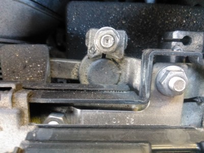

Mám ti jít vyfotit jak vypadají svorky když jsou suchý? :mrgreen:

phofy píše:Mám ti jít vyfotit jak vypadají svorky když jsou suchý? :mrgreen:
Běž, tohle by mě zajímalo.

phofy
Příspěvky: 9513
Registrován: 23.07.2011 11:32
Re: Baterie
Příspěvek od phofy » 07.09.2014 17:53
Je to teda fabie, na focusu mám kontakty krásně čistý

Re: Baterie
Příspěvek od stano. » 07.09.2014 18:15
To mas este ciste. Ja som cez zimu riesil jednu nestartujucu 1.6 TDCi. Nakoniec to bol zaporny pol baterie (ten vzadu pod oknom) nakvitnuty bielou oxidaciou. Uz to vyzeralo ako koral :D
phofy
Příspěvky: 9513
Re: Baterie
Příspěvek od phofy » 07.09.2014 18:19
:mrgreen: no podobný jsme to měli na druhý fabii, bylo to tak obrostlý, že to očko nešlo z toho dolu :twisted: po pár poklepání, se ho pak podařilo sundat :)
Nepér
Příspěvky: 1500
Registrován: 09.12.2009 08:35
Bydliště: Praha 8
Re: Baterie
Příspěvek od Nepér » 07.09.2014 22:34
No, mě to zajímalo, protože jsem s tím nikdy neměl problém. To že je to zaprášený nic neznamená. Průšvih je asi, když tam stojí voda.

Re: Baterie
Příspěvek od Standa.64 » 07.09.2014 22:48
Jak to začne oxidovat,tak je průser na cestě,svorka prostě uhnije.Kryž se to zachytí včas,tak se to dá ještě očistit,ale stává se taky ,že svorka je natolik čištěním zeslabená, že už nedrží.Horší je když díky velkému přechoďáku se začnou hřát kabely.
