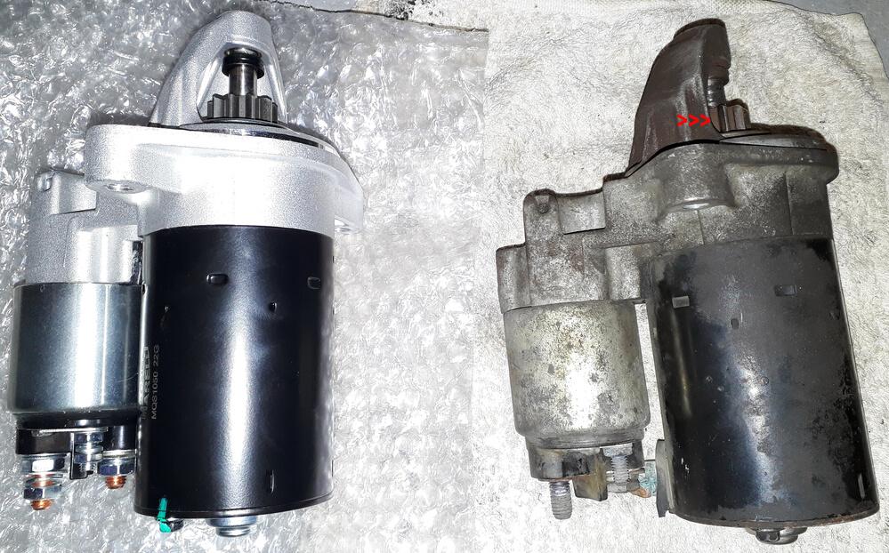

Po víkendové anabázi s demontáží starteru (cca na 2 hod, bez instrukcí z videa na YTB bych to asi nedal, protože se tam povolují šrouby, na které není vidět) a dnešní montáží (cca na 1 hod, když už jsem to měl trochu natrénované a připravené správné nářadí)
mohu potvrdit, že to bylo poruchou startéru, u kterého se nevysouval pastorek (viz moje hypotéza z předchozího příspěvku).
Takže jsem pro jistotu dal komplet nový startér, protože už mám najeto kolem 200tkm a dost po městě, tj. kratší jízdy s častým startováním.
Koupil jsem nakonec Magneti Marelli (ekonomická volba), na krabičce mě trochu nemile překvapil nápis "Made in PRC" :roll:
No nekupte to, když je to 3x levnější, než startér od renomované německé značky, který tam byl původně, ale pro změnu s nápisem "Made in Hungary" :lol:
