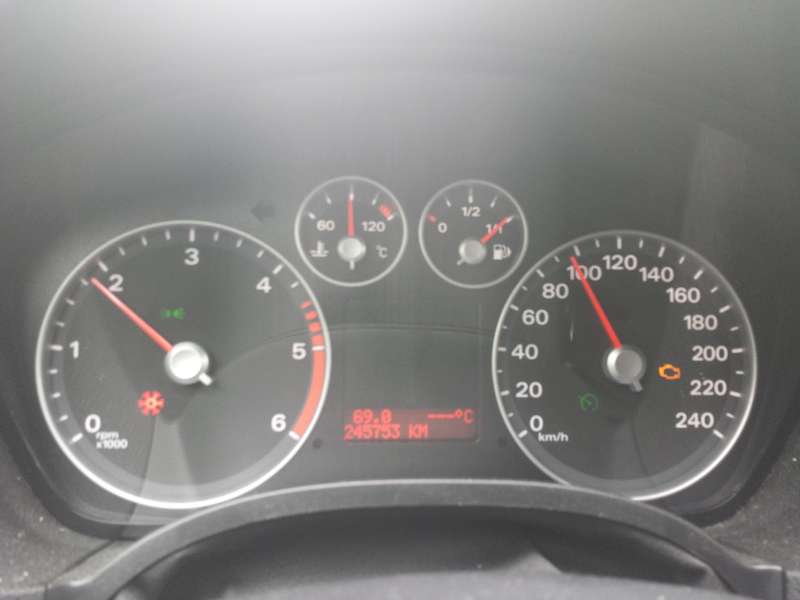

No ne přímo DPF, ale od tý doby co to trotlové vykuchali i když se zjistilo, že to je filtr, tak svítila a svítí tohle
greg366
Příspěvky: 87
Registrován: 05.03.2014 10:00
Re: Filtr pevných částic u 1,6 80kw TDCi
Příspěvek od greg366 » 05.05.2014 12:40
Ta žlutá vpravo...
rh1980
Příspěvky: 794
Registrován: 06.10.2012 09:39
Bydliště: Vysočina
Příspěvek od rh1980 » 05.05.2014 12:45
tak to těm kuchačům reklamuj
