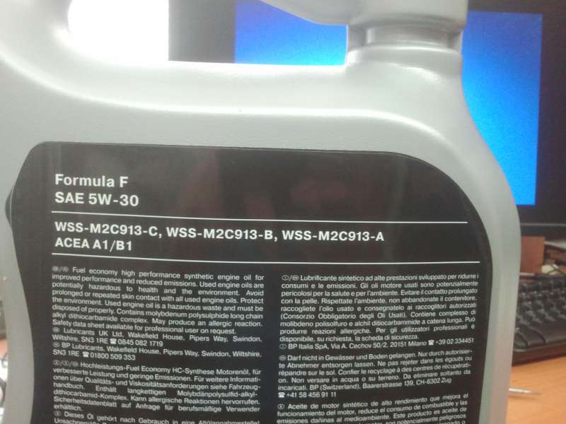

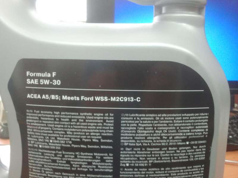

Měl bych takovýto dotaz: kdysi, ještě do Escorta, jsem si kupovával olej Ford F (WSS-M2C913-A,Ford WSS-M2C913-B,Ford WSS-M2C913-C ACEA A1/B1)
Teď jsem si do Focuse koupil ten samý olej (Ford F), ale na zadní nálepce je uvedena specifikace ACEA A5/B5; Meets Ford WSS-M2C913-C
Je vhodný pro Focuse? Proč má jinou specifikaci když se jmenuje stejně

Máš tam uvedeno A5/B5
Teď jsem kupoval ,tak se doma podívám,ale:
Ford Formula F 5W-30 splňuje předchozí normy WSS-M2C913-A a WSS-M2C913-B a nově přidává normu WSS-M2C913C .
WSS-M2C913-A , WSS-M2C913-B, WSS-M2C913C, ACEA A1/B1

A5/B5 = A1/B1. Teda přibližně, A5/B5 je lepší, olej by si svoje vlastnosti měl zachovat déle než A1/B1, tj. hodí se i pro delší interval výměny.

dík za reakce, tak ho tam naleju
jen pro info
starý: nový:
jen pro info
starý: nový:

Tak mám taky doma ten nový A5/B5, ani jsem to neprohlizel když jsem ho vyzvedaval. Uvažoval jsem o tom Q8,ale vzal jsem klasiku.
