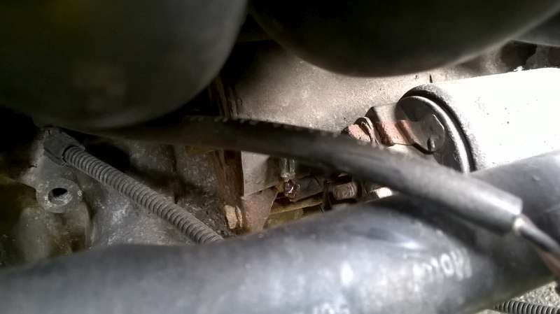

Hoj Forďáci, než si nechám odtáhnout auto do servisu, tak bych si chtěl ověřit moji domněnku. Po víkendu jsem v pondělí přišel k autu, při startování jednou škytlo a konec. Když jsem to zkusil znovu, tak ani ťuk, startér se ani neprotočí. Elektrika běhá (světla, radio, okna...). Když otočím klíčkem na dvojku, klasicky naběhnout kontrolky, pozhasínají a v motoru je slyšet jak natlakuje čerpadlo a něco cvakne. Když otočím na startování, tak vůbec nic, žádnej zvuk, jen klekne radio a prostě jako kdyby auto chcíplo. O autech vím skoro prd ale jestli na fotce je doopravdy startér (vpředu na motoru) a to uprostřed je uhnilej drát kterej jen při zavadění odpadnul, bude to asi zdroj průseru což?

Řekl bych, že to je uhnilá kostra- běžný problém.
