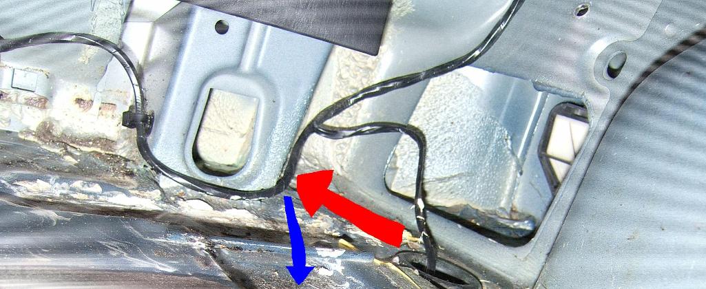

Ciste nahodou jsem zjistil ze mi zateka (take) do kufru. Voda se obevuje tam kam smeruje cervena sipka (jakoby za tim "sloupkem") a odtika "pod" koberec ve smeru modre. Pres svetla mi tam zrejme netece. Mate nekdo nejaky tip kudy se voda muze dostat do mist kam smeruje cervena sipka? Diky.

Stehnak
Příspěvky: 2234
Bydliště: Modřice@JM@CZ
Re: mlžení oken
Příspěvek od Stehnak » 03.10.2008 08:14
Nikdo nic?
Vcera jsem na to koukal za deste a zevnitr je nemozne prijit na to od kud to presne vyteka. Je to mokre tam kde jsem psal + este v te prave kapse - tam kde je ten vyduch ven. Nikde znamka ze bu to stikalo nejak od strechy ci svetel. Steale mam pryc koberec + oblozeni leveho blatniku a voda tece podel leve strany a dotece az k operadlu zadniho sedaku (auto parkuju na miiiirne nerovnosti - je naklonene dopredu a doleva; pred prestehovanim sem ale parkoval na uplne rovine).
Sundal jsem svetlo a pod nim bylo prekvapive uplne sucho, sundal sem take chobot kde vede hadicka na ostrikovac + eletrika a taky sucho (kdyby zatekalo tudy, tak by byl asi mokry i tapec na strope).
Co sundat z venku abych prisel kudy to vali dovnitr? Kdyz trebas sundam naraznik, je sance ze to tam vubec uvidim?? Diky.
EDIT: tyden nejezdim, takze "od kol" to byt taky nemuze...

pelen
Příspěvky: 9259
Re: mlžení oken
Příspěvek od pelen » 03.10.2008 18:29
Myslim, ze ti pomuze, kdyz vlezes dovnitr a nekdo bude, treba v mycce odhadnutou cast polevat vodou a ty budes pozorovat, jak to tece.
