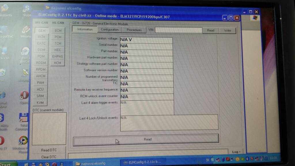

Poradte elm prerobeni kontrolovane zapojenie spravne.na HsCan sa dostanem ale Ms can pise N/A poradte
JE- Focus MK3 FL 1.5 ecoboost Titanium X Deep blue Impact
Predane -focus r.v.2010 1.6 74 kw SHDA. farba chill

Nakonfiguroval jsi elm na MS-CAN?
- stanikg
- Příspěvky: 591
- Registrován: 12.07.2010 08:35
Re: usb diagnostika - ELM327+elmconfig - info str.1
nie jak na to

Spustit program elmconfig a hned v prvním okně stisknout "ELM327 setup" a potom kliknout na "Setup ELM327 for MS-CAN bus".
- stanikg
- Příspěvky: 591
Ale tam to nieje zvyrazdnene

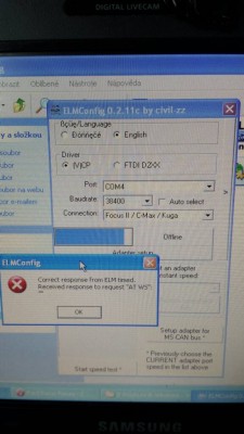

- stanikg
- Příspěvky: 591

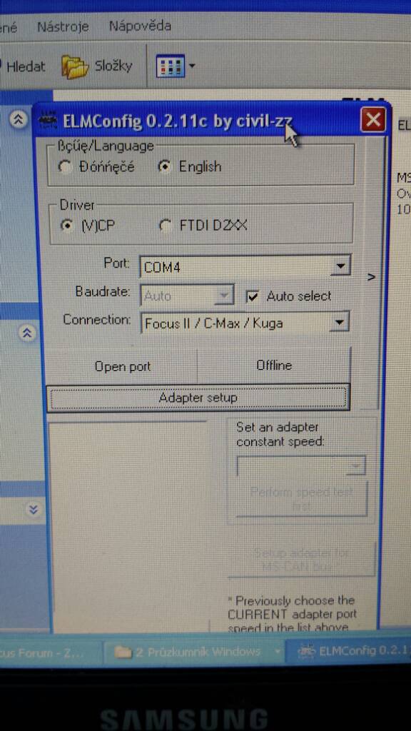

Jasně, protože máš nastavenu automatickou rychlost. Nastav tam (pokud jsi rychlost už neměnil) nějakých těch 38kbit a půjde to.

Rychlost nastavena 38000

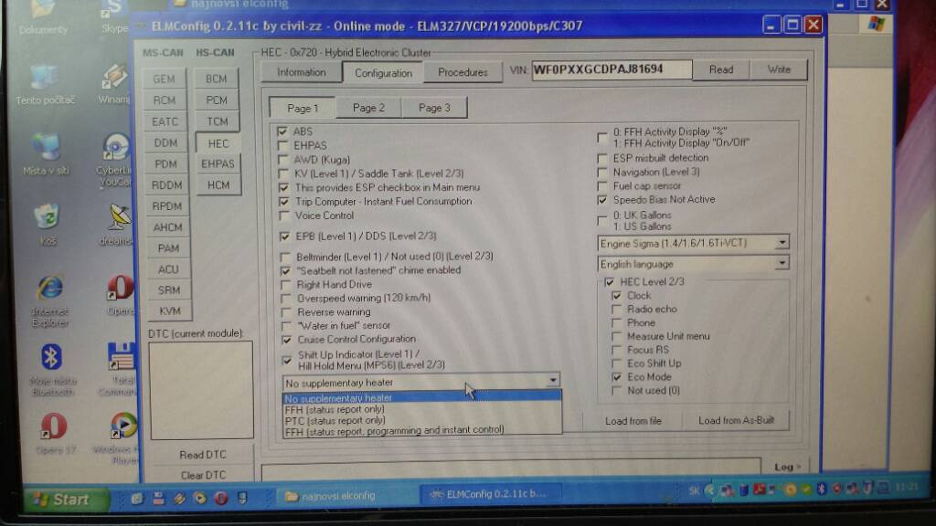

Urobi adapter setup complet a potom ked dam pripojit raz mi aj nacitalo cisla pred tim N/A ale ked som chcel zapnut ptc heathe tak tam mi nenacitalo nic

Zresetoval jsi kabel (odpojení z obou stran)? Jsi si jistej, že máš dostatečně nastudované postupy, když nedokážeš ani nastavit rychlost kabelu? Opatrně, ať tomu autu neublížíš..... Myslím to v dobrým.
PS: Obrazovku vyfotíš do schránky klávesou Print Screen - není potřeba fotit mobilem
