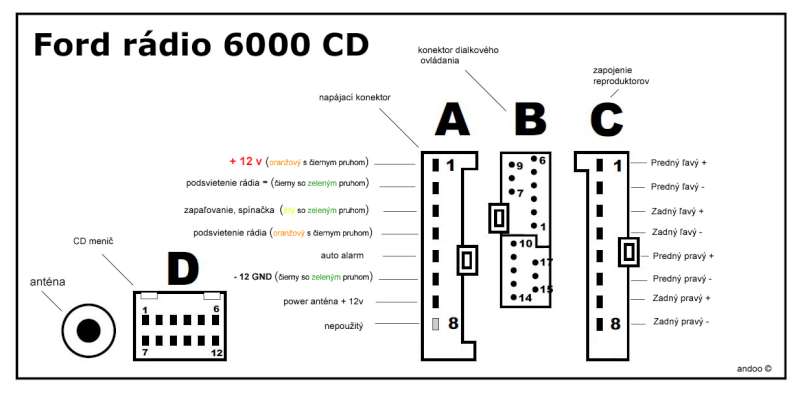

V ktorom pine je napatie len ked je kluc v polohe II? Rad by som tam napojil teplomer.

Ahoj jsem tady nový, pročetl jsem celé toto vlákno a nešel jsem několik lidí co má podobný problém s origo rádiem CD 6000 RDS. Rádio chvilku jde, pak zničeho nic ztratí signál a nelze nic naladit. Přepnu na CD a to jde bez problémů. No nějaké době zase přepnu na rádio, zase pár minut jde bez problémů a pak zase ztratí signál. Kontroloval jsem konektory, zdali není některý vypadlý, ale vše bylo OK. Dočetl jsem se, že by to mohl být vadný FM tuner.. Má někdo podobnou zkušenost? Nebo nějaký kontakt na člověka, který by to opravil? Dík za info... Pavel

můžete mi někdo potvrdit že rádio Ford 6000CD si umí samo odpojit výstup na zadní repro a taky z menu radia smazat regulaci fade mezi předními a zadními repro pokud místo zadních repro zapojím aktivní subwoofer?
Stalo se mi to po zapojení subwooferu, vybila se baterka a po jejím dobití zmizela kontrola hlasitosti zadních repro a samozřejmě ani nehraje subwoofer.
Zítra zkusím na zadní výstupy z radia připojit nějaké 4ohm repro a uvidím jestli se to zase chytne, ale stejně mě zajímá jestli měl někdo stejný problém?
Ford Focus HB GHIA 6/2005 1.6 Ti-VCT 85kW, Tonic blue, K&N
- vitut
- Příspěvky: 3029
Re: Ford rádio 6000CD
Hadam, ze to bude podobne, jako s funkci AVC. Po zapojeni radia tahle polozka v menu neni a objevi se, az kdyz se rozjedes a na prislusnem pinu se objevi signal tachometru. Predpokladam, ze s temi repro by to mohlo byt podobne.
- hanakj
- Příspěvky: 4
- Registrován: 05.11.2009 22:02
Tak mi nepomohlo ani na výstupy zadních repro připojit 4ohm repro, znovu odpojit AKU a repro se nechytlo ani po ujetí pár kilometrů.
Nikoho nic nenapadne než pojedu do servisu? Nějaký "restart" radia, nebo něco podobnýho?
