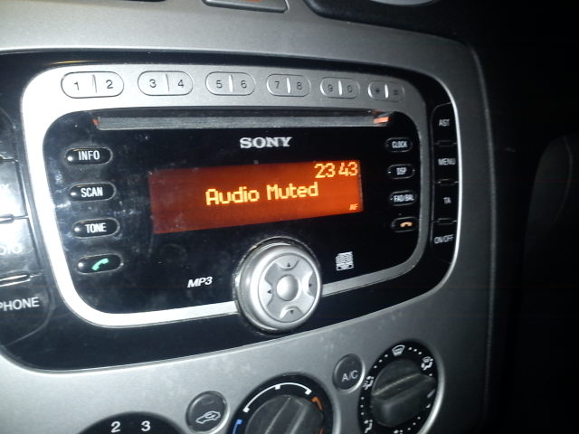

- focuszdenda
- Příspěvky: 18
- Registrován: 20.10.2012 22:50
Re: Original bluetooth handsfree
Zdravím,prosím o radu,mám ford focus 1.6 80kw tdci r.v. 2009 titanium a v něm rádio Sony (7M5T-18C939-EE serie V009170,model CD307-CDI-ISLAND-KW2000).Jeto tak pět dní co z ničeho nic přestal fungovat bluetooth handsfree,usb a voice. Zkoušel jsem zatím odpojovat rádio tím že jsem ho vyndal z auta i když jsem neměl kód,potom jsem jel s rádiem do forda kde jsem si za 250kč nechal zjistit kód. Takže ten už mám,ale ikdyž jsem rádio zapojil zpět tak pořád funguje jen rádio a cd.Zkoušel jsem také při zapnutí rádia přes tlačítko ON/OFF ho nepouštět a držel jsem to tlačítko cca 15s a rádio se vypnulo a zase zapnulo,něco jako reset.Procházel jsem menu rádia a nikde tam není nic na zapnutí a vypnutí USB nebo bluetooth. Nevím jestli to to rádio má bluetooth v sobě nebo externě.Jestli externě tak bych prosil o radu v kterých místech v autě to mám hledat.Dočetl jsem se tady ve vlákně že to stačí odpojit a že se možná znovu načte,ale nevím kde ho hledat (bluetooth).Na ton fotu Sony 1 je to co se objeví když zmáčknu phone nebo sluchátko (zelené nebo červené).Před tím fungoval bluetooth a celé rádio krásně bez chyby co mám focuse (dva roky).Moc a moc prosím o radu a předem zaní děkuji
Ford Fucus TDCI 1.6 Titanium 80KW rv.2009
- Adow
- Příspěvky: 6814
- Bydliště: Kousek od Brna
Re: Re: Original bluetooth handsfree
Zkusil bych přes diagnostiku deset BT modulu - taky už se mi jednou seknul a nic jiného nezabralo..
