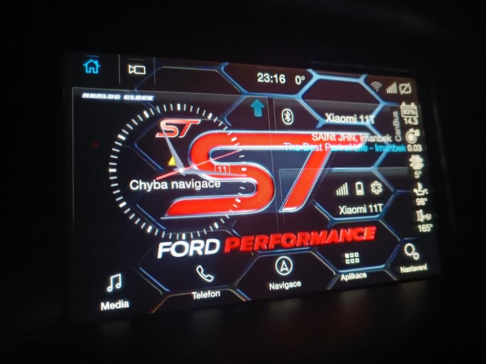

Zdravím Vás páni, dnes som sa rozhodol pre update z 3.0 na 3.4 a mapy F12 (išlo mi hlavne o tie mapy) stiahol som všetko z Cyanlabs podla návodu, (manual install pre Mac) všetko prebehlo celkom úspešne, Sync obnovený na verziu 3.4, po skončení updateu a reštarte - nemilá hláška na obrazovke
Všetky ďalšie pokusy o dokončenie inštalácie skončili takto
vyzerá to tak že Sync je už vo verzii 3.4 aj celý systém funguje, až na navigáciu, nezobrazuje sa mapa, skúšal som aj master reset - nepomohlo...
Čo s tým ďalej ? Je nejaka šanca na "návrat navigácie" :) respektíve mapy ? Vopred vďaka za rady...
toto bola povodna verzia
