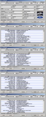

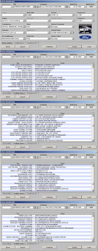

krupy: Pri pouziti stareho Microcatu to seznam vybavy da:
