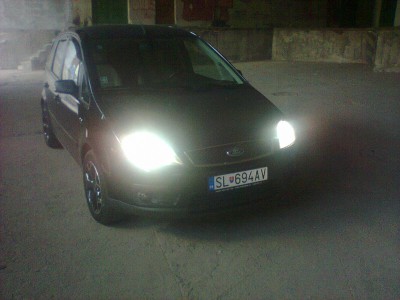

díky , když se nepovedou ty z Číny zkusim je. A neni tam zas více té žluté ? Já koupil od Philipsu jak jsem posílal odkaz pár stran zpátky a dosti mě zklamaly, mam čočky a myslel jsem že to je tim, ale nejsou tak do modra/bíla jak slibujou
a kupil si tie philips diamond vision 5000k?? lebo na mojom to vyzera takto
NENE TY JAK MÁŠ TO NEJSOU
