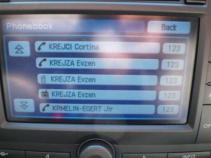

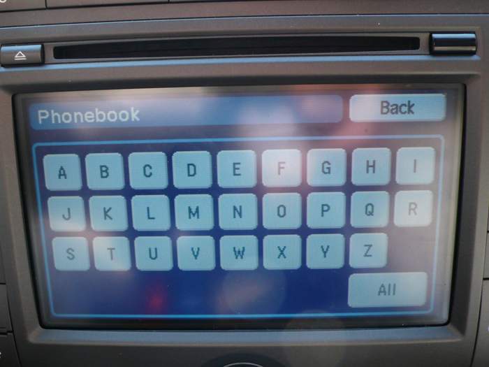

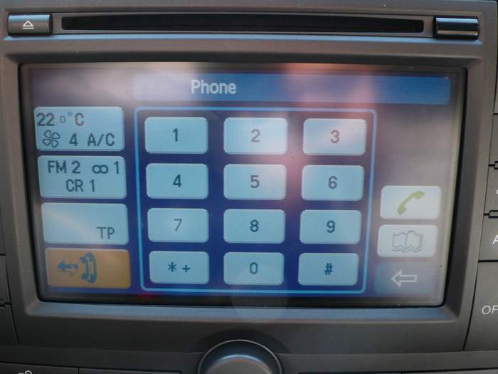

tak chlapi, dneska jsem komunikaci s N6300 V7.0 vyfotografoval.
Po zpárování telefonu stačí prstem ťuknout na ikonku seznamu - prostřední ikona vpravo dole
otevře se seznam s písmenky, po ťuknutí na písmenko, třeba "K", se na displeji Densa objeví všechna jména v telefonu začínající na K.
dokonce jsou zobrazeny typy čísel, jak jsou uloženy v telefonu (mobil-firma-pevná)

bohužel v režimu phone dát volbu menu nemůžu - Denso vytuhne. Zítra jedu do toho Rašina, tak držte palce, ať mi to bootování jednotky rozchodí.
