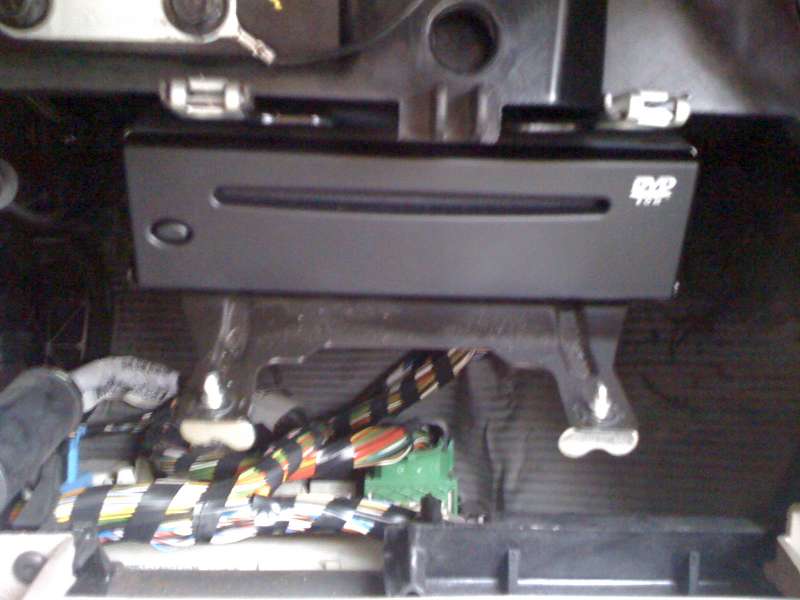

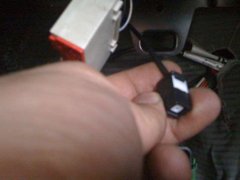

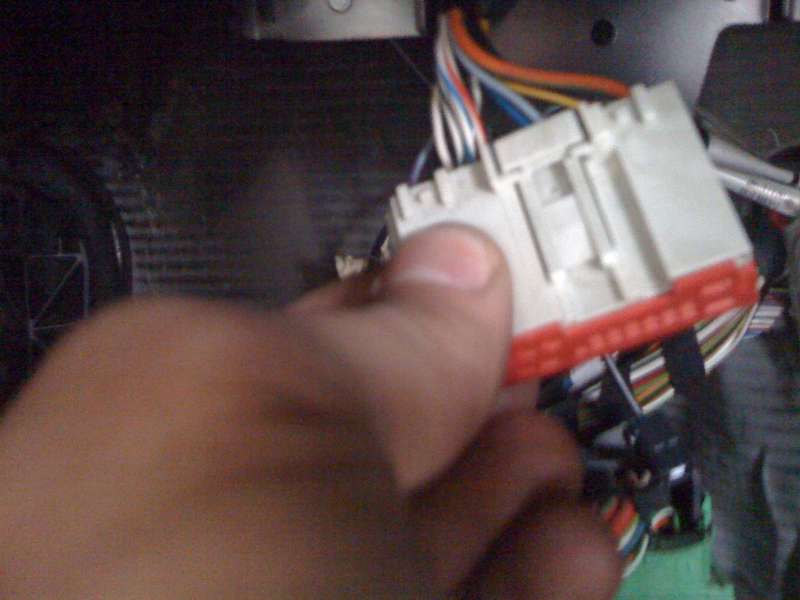

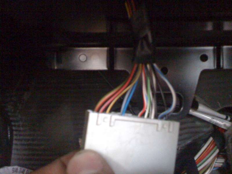

Zdarec. Dnes jsem dělal předběžný průzkum, než se do čehokoliv pustím a musím říct, že závidim Mondeu v umístění DvD mechaniky navigace v kufru, protože já mám Focuse. A u Focuse je DVD mechanika umístěna v kaslíku u spolujezdce. To znamená, že je přístup k ní je značně komplikovaný a jen vymontovat samotnou mechaniku dá zabrat... Ovšem
, po vymontování na mne vypadl svazek kabelů různých barev + jeden samostný káblík, oboje připojene do DVD. Všechny kabely jsou dlouhé sotva na to, aby se zapojili do zdířky dvd, takže jakákoliv manipulace s nimi je mizerná
. A to všechno stěžuje to, že absolutně netuším, jaké, z toho velkého svazku kabelů, mám přestříhnout
. Vítám jakoukoliv radu a přidávám foto.
