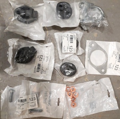

Tak mám od minulého týdne nakoupeny nové díly na výfuk. Až mi vyjde trochu času o víkendu, tak se na to vrhnu.
Koupil jsem si tuto sestavu (vypadá to velmi bytelně, MTS opravdu používá plech tloušťky 2,0mm, jak psali ve srovnávacím testu výfuků v SM - http://www.vyfuky-tyll.cz/download/vyfuky-tyll-test.pdf):

- montážní materiál (gumy, spony, těsnění, šrouby, matky) od Bosalu - matky jsou opravdu z Cu, jak doporučoval Stano 16.5.2016 :-)
montážní materiál na celou sestavu výfuku

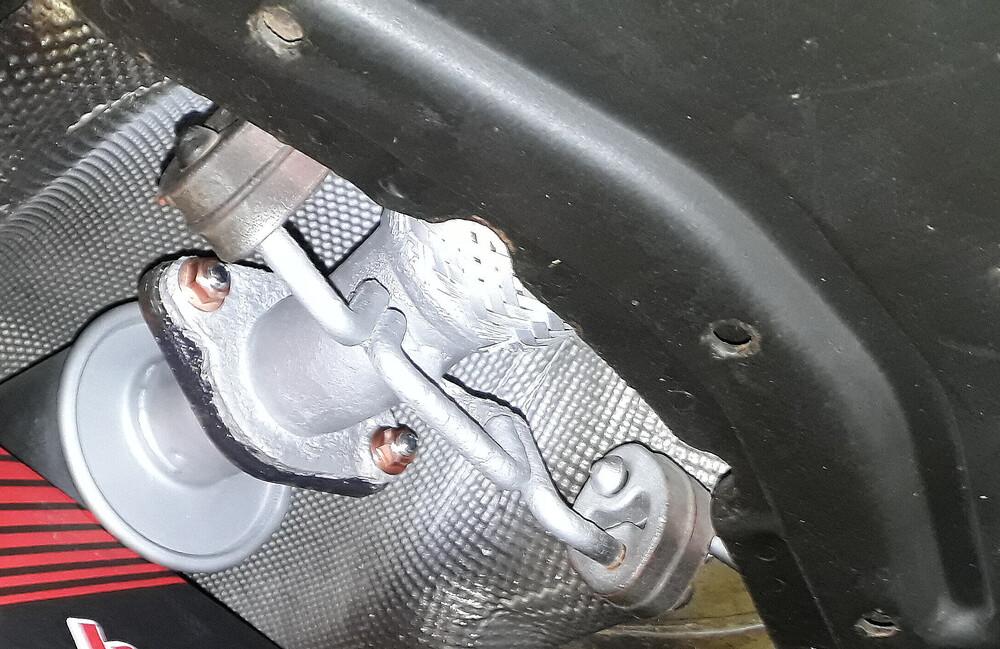

Tak ten nový výfuk je konečně na místě. No, byla to veselá noční akce. Po prvním nasazení jsem musel na místě spoje trochu povytáhnout, aby se ty závěsné gumy tak nenatahovaly, jinak to sedlo docela dobře.
Dopadl jsem stejně jako kolegové z AUTOvKELLY, tj. z toho předního spoje to profukovalo (dokonce kapal kondenzát), i když jsem to dotáhnul úplně na krev. Příruby byly dobře očištěné, takže jsou spíše nerovné. Tak jsem tam napatlal trochu toho vysokoteplotního silikonu. Vím, že to není ideální, ale dokud jsou matky čerstvé, tak to půjde snadno povolit na případnou úpravu. Nic jiného jsem neměl po ruce a nechávat to nasucho prskat se mi nechtělo. Uvidíme...

Re: Výfuk
Napsal: 13.07.2023 14:54
od LeonardoTM
pkadecka píše: 13.07.2023 14:22 Je něco lepšího než ten silikon? Viděl jsem někde v katalogu takovou jako koudel - prostě "hadrový" kroužek jako těsnění.
Ptám se, protože možná budu měnit výfuk na mazdě. Ono mu nic zatím není, jen je orezlej, ale není děravej a držáky jsou na něm všechny. Jenže nechci čekat, až koroze postoupí, něco se urve a budu ho tahat po zemi :mrgreen:
Máš pravdu, nějaké těsnění to tam chce. Když jsem ten kovový "kroužek" vytáhl po instalaci na sucho, nebylo tam žádné místo deformované (zmáčknuté), takže efekt zatěsnění byl minimální. Asi by to chtělo větší tloušťku těsnění. Ale když jsou na přírubě jen 2 šrouby, tak se to kovové těsnění nikdy nedotáhne dokonale, jako u kulaté příruby s minimálně 6 nebo více šrouby dokola.
Když se zkusí zadat do vyhledávače "žáruvzdorné těsnění" tak vypadnou různé provázky ze skelných vláken, co se používají na dotěsnění kamen - že bys třeba zkusil tohle... ?
