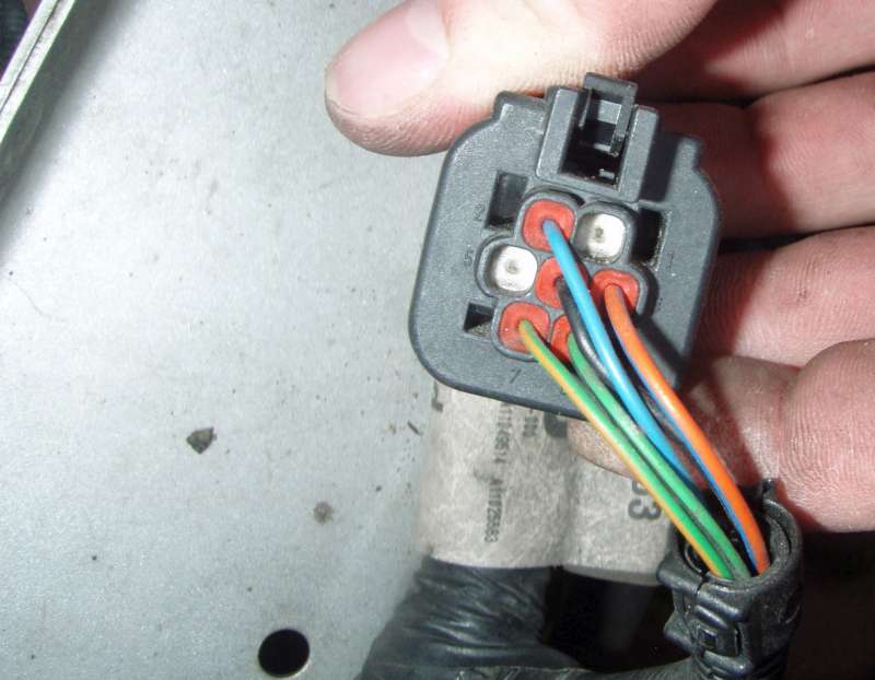

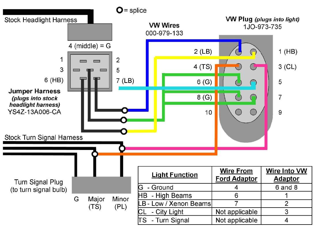

Tak na to všechno koukám, a vypadá to, že mám piny na konektorech před FL posazený zrcadlově k plánku.

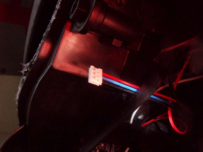

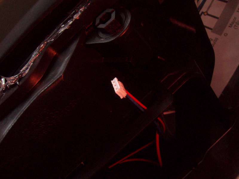

Ještě jeden malej dotaz - toto (viz obrázek) je konektor na motorek?
Moooc díky za odpověď!

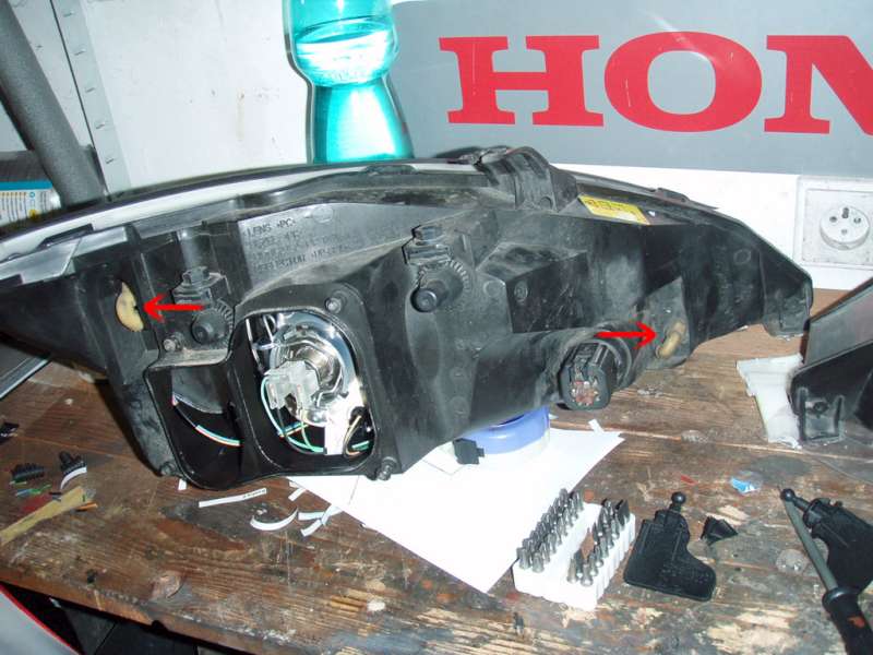

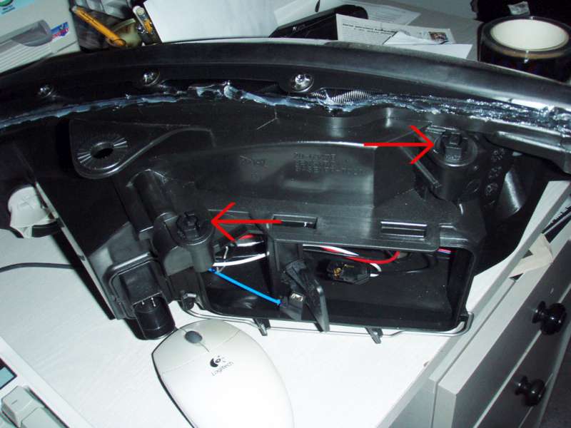

A mám to rozdělaný, ale zaboha nemůžu ze starých světel vyndat motorek!! Nemáte na to někdo nějaký fígl?
- r0mik
- Příspěvky: 9352
- Bydliště: Ostrava
Re: Přední světla na Focuse
d3dek: sundej krytku zadni, tusim na 4 srouby ji drzi..sundas krytku a pod ni uz jde videt motorek, pootocis ho a pak vysunes smerem ven.. tot cele... pro pri tom pootecni primerene siou, ale at ho neurves..prace na par vterin

Tak jsem to zvládnul a světla jsou na autě a co je hlavní - funguje vše!! Děkuji všem za pomoc!
U toho motorku se musí nejdříve vycvaknout pacička z paraboly na jednu stranu (u každého světla to je opačeně) - to byl můj problémek!!
Udělám foto a hodim ho sem, ale teď leje...

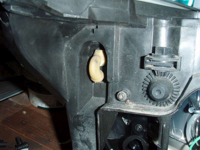

Tak jsem teď jel v dešti cca 20 km a světla jsou zapocený jak vrata vod chlíva!
Nevíte někdo čím to může být, popř. jak tento jev odstranit?
Nejsou nějaké nové zprávy ohledně víka?

špatně jsi asi nasadil zadní kryt a asi ti to netěsní,po obvodě je těsnící guma v drážce.

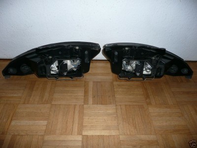

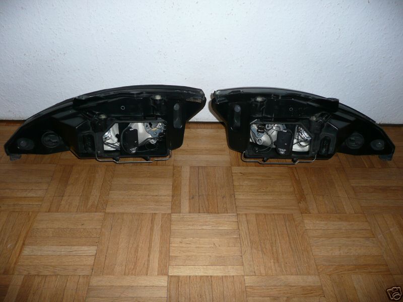

Tak jsem to kontroloval - vše utěsněno dobře a světla jsou zvrchu i zezadu suchá! Není spíš potřeba, aby světla "dejchaly" - na starejch světlech jsem měl takový gumový trubičky - ty na těhle nejsou! Nemáte někdo fotku originál Ford světel po FL zezadu?
Tohle mám namysli:
Tohle mám namysli:

to d3DEk: ja mam na svojich take iste gumicky a tiez sa mi mlzia...teraz neviem, ci ich odstranit, aby svetla "dychali" alebo tam gumicky maju fakt ostat...

2Peter: Nemáš větší detail!
) Takhle to ale vypadá, že tam nic takovýho není..
2KUTAC: Zkus to vyhodit z jednoho světla, co to bude dělat! Já taky budu testovat na jednom světle!
A jakmile bude jedno zamlžený a druhý nee...
Ale každopádně doufám, že to tu někdo rozlouskne dříve!!!!!
Jsem totiž přesvědčenej, že original světla se určitě nemlží!!!! Tak kde je rozdíl??
