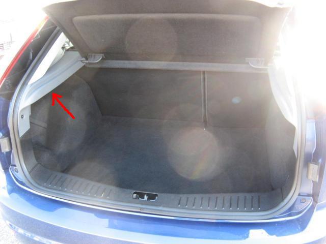

ahoj, projel jsme cele forum, ale zatim jsem odpoved na muj konkretni problem nenasel.
Zateka mi do kufru (model 2009), po vytrvalem desti se soustredi mnozstvi kapek zevnitr na plastu (ten horizontalne polozeny s otvory smerem dolu) na leve strane a pote otvory stekaji do prostoru kufru. Viz foto.
Mel jsme to u Fordu v servisu, klasika - strikali na to hadici a samozrejme nic, zkontrolovali tesneni vsude mozne a vysledek nulovy.
Nejspis dovnitr zateka pri deletrvajicim desti, neni to zadna tragedie, par kapek a curky, ktery se postupne vsakujou. Nerad bych se ale dockal typickeho brouzdaliste jako drive ve felicii. Bohuzel se to zhorsuje.

Ginno: Podle té fotky bych řekl, že máš ten samý problém, co jsem měl loni já. Mrkni na stranu 13 :wink:

Fugas: na tu ryhu uz jsem se prave dival a je zcela zacelena, leda jeste zkusit sundat celou tu vrchni nosicovou listu, jestli nebude nekde shovana skvira.

Ginno: Sundej ze střechy tu černou lištu, vem se nějakou sportovní flašku s tím náhubkem, lej a pozoruj, podle mě to bude někde tam, protože ta šipka kde se Ti voda objevuje ukazuje na stejné místo, jako to bylo u mě, akorát na opačné straně. Ta plastová lišta je ale samolepící, tak Ti asi přestane lepit, mě v rámci reklamace dávali novou...
