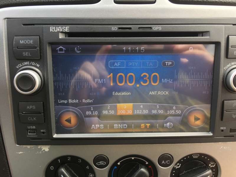

Ahoj. Já jsem koupil tohle:sutech píše:ahoj, tak nejak porad pokukuju po radiu a narazil jsem na nejaky Erisin slysel o tom nekdo ma to nekdo? viz odkaz, ta cena je gud... popr. jak dlouho teda startuje ownice nebo xtron minutu? porad nevim co si koupit chtel bych droid ale to dlouhe startovani me dost odrazuje :/ a ceny jsou dost ... jde treba nastavit aby se mobil automaticky pripojil k radiu po nastartovani radia? nebo muze mi to nekdo trosku vic rozepsat jak to ma ve svem aute?
https://www.erisin.com/erisin-es5009f-7 ... _p784.html
http://www.autopumpkin.de/autoradio-mit ... l?___SID=U
Telefon se připojuje sám, start okamžitý po zapnutí klíčku. Mám ho asi měsíc a zatím bomba.
