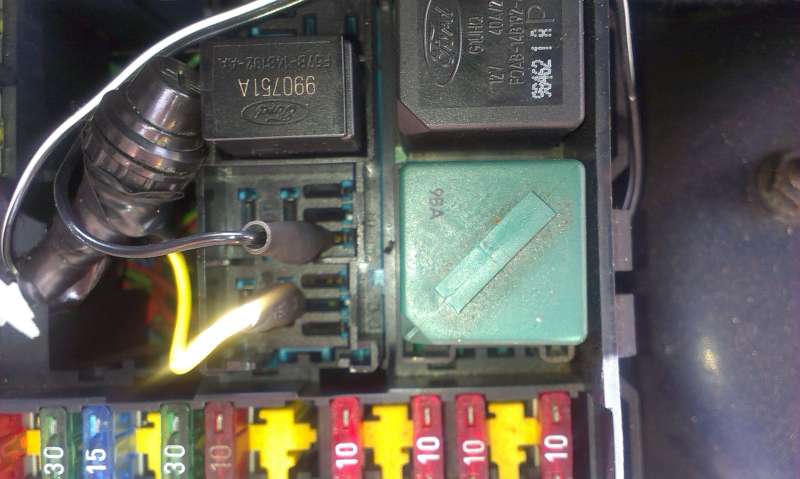

Taky bych potřeboval vyřešit rozsvícení světel až poté, co běží motor, ale nechápu na jaké relé jste to připojili. Čučel jsem do schématu a tam je jediné relé, které spíná spojku klimatizace, ale to když sepne, tak běží klima, nebo se pletu ? Mám teda FFII po FL. Kdyby někdo věděl číslo toho relé, nebo konektoru a pinu, kde je napětí až potom co běží motor, byl bych mu velmi vděčný !

Re: Světla pro denní svícení info na 1. strane
Nie z cievky rele. Ale z privodneho kabla na spinacie kontakty rele. Z coho je potom napajana spojka klimy.
Aha, díky !

tak vyfoceno ..a v podstate to dalsi rele co tam je je pro cerpadlo paliva-od nej by to slo vzit taky jen s tim problemkem ze by se drl rozsvitili na chvilku hned pri zapnuti zapalovani a pak by svitili jen kdyz jede motor a jde porad cerpadlo
...takhle to ma zapojeny znamej v aute-ten drat s pojistkou je +
Tak s tou klimou to na FFII je asi jinak ... Dnes jsem to meril a na rele je napeti hned po otoceni klicku. Nevite nekdo kam to zapojit jinam ? Napadlo me to mazani, ale tam se mi to nejak nepodarilo najit a pak me napadl EHPAS, ale ten jede po CANu
