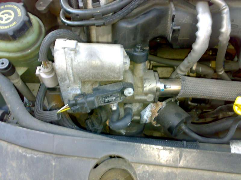

Tak dnes se chystám vyndat EGR a vyčistit, možná i sání. Auto cuká v rozmezí 1500ot. až 2000ot. Pokud nepomůže tak v pondělí diagnostika a pravděpodobně vstřiky, má to najeto poctivejch 156.000km.
Jen jsem zde na fotkách nenašel můj EGR, rv.11/2006 EURO4 + DPF. Má toho na sobě trochu více, viz. přiložené foto. Ví někdo co ten můj ventil je zač?

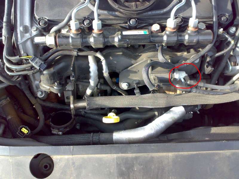

Tak jsem EGR dnes kompletne vycistil, dal zpet a auto se chova stale stejne. Tudiz zavada asi nebyla v EGR, protoze jsem potom zkusil jeste jednu malickost a to, tchan mi v dilne dal nejakou sracku na cisteni celeho ustroji railu atd., tak jsem to dal do nadrze, natankoval a po kratke dobe se chod motoru znacne utisil a po jeho protazeni jednim smerem na nasem obchvatu Otrokovic bylo znat, ze cukani jiz neni tak silne a motor se celkem zacal v cukani krotit. No kdyz jsem jel zpet, tak uz to byly jen naznaky cukani, ale prepinalo se mi to do nouzaku. Takze si myslim, ze mam vstriky v haji. Na pondeli mam domluvenu diagnostiku v diesel servisu a predem i repase vstriku kdyz to tim bude, nastesti po znamosti za ne plnou cenu.
Ale vratim se k tomu EGR, prikladam znovu puvodni foto s popisem (snad se admini nebudou zlobit) a druhe foto kam mi vede hadicka z toho valecku co ma EGR vpravo dole.
Foto1:
1. konektor ovladajici motorek, ktery otevira ventil prisunu spalin z vyfuku
2. pravdepodobne nejake cidlo zjistujici mnozstvi vzduchu a spalin, je na nej napojena hadicka, vyznacena cervenyma carkama, vyusteni tohoto bazmeku je uvnitr ventilu nad spodni klapkou prisunu vzduchu
3. konektor na jehoz druhe strane je cidlo uvnitr ventilu detekujici otevreni klapky prisunu vzduchu
4. valecek ovladany podtlakem, z jeho druhe strany je tahlo, ktere uvnitr ventilu otevira a zavira klapku prisunu vzduchu ze spodni hadice
Foto2:
EGR je jiz demontovany z motoru takze je po nem mala dira, na prave strane je zakrouzkovano kam je zapojena hadicka z toho valecku co mam na prave spodni strane ventilu
Z toho vseho je asi patrne, ze muj EGR ma elektricky ovladany ventil prisunu spalin z vyfuku a podtlakem ovladanou klapku prisunu vzduchu ze spodni hadice. Pokud se pletu, tak mne nekdo z vice zasvecenych klidne opravte, rad se priucim.
Foto2:

Tomu nejak nerozumim, proc tam je dvoji ovladani
Hadice zespoda privadi vzduch do motoru, opletena hadice zprava privadi plyny z vyfuku a nahoru de vse do sani. Cili jedine co se v EGR deje je pripousteni spalin z vyfuku do sani, cili nachapu, proc to reguluji nadvakrat - elektricky i podtlakem... - alenemuzu se kouknout na svuj autak (jestli tam mam taky tu banku ovladanou podtlakem, ale tusim ze nemam), jelikoz je v servisu...

Dnes jsem se o tom bavil se servisakem, ktery uz toho ma celkem hodne za sebou a rikal mi, ze ta regulace prisunu vzduchu (ta podtlakova banka dole) je systematicky propojena s vahou vzduchu a RJ si podle dalsich cidel reguluje kolik ma davat cisteho vzduchu do sani a krokovym elektromotorkem (vlevo nahore) je regulovano kolik spalin je davano do sani. Klapka co je na prisun vzduchu je napojena na elektricke cidlo (vlevo dole, na fotce spatne viditelny konektor) a RJ presne vi na kolik procent je ta klapka otevrena, jedna se o celkem dost presnou regulaci prisunu vzduchu a spalin do motoru. Je to vskutku dost slozita problematika, rekl bych. Zapomnel jsem se ho zeptat, jestli to maji jen Mondea s DPF a nebo i bez nej, zkusim zjistit jak ho v brzke dobe uvidim.
