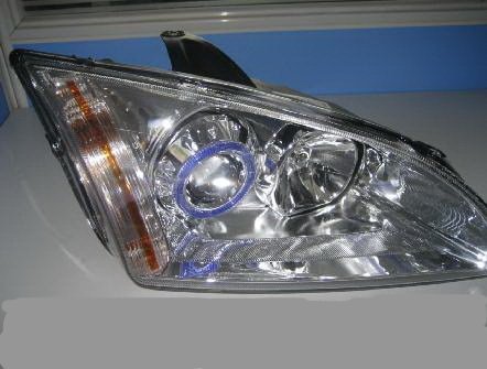

V origo xenonu by fakt asi H4 neměla co dělat, ale podle těchto obrázků http://www.1stautobulbs.com/ImageThumbs.php opravdu nemám tucha co by v tom mohlo být...
Náhodou fotku konektoru co by se měl do té žárovky (nebo výbojky) dát nemáš?

Re: Originál Xenony - nivelace MONDEO
konektor nemám, snad by věděl někdo kdo má tyhle čočky na focusu

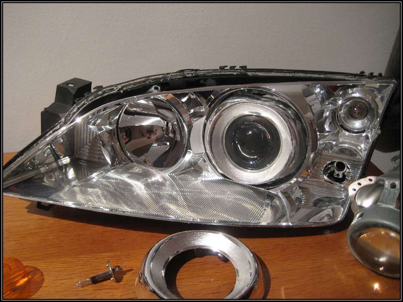

sice se to tu jmenuje "Originál xenony", ale i tak Vám sem dám malou ochutnávku mých originálních neoriginálů
Půjde to do Black Eyes co mám na autě. Co myslíte, ten chromovej plast kolem čočky nechat tak jak je a nebo ho dát taky do černý???
Tohle je zatím pracovní verze, ještě se to musí vystředit, vzadu zakrejt tu díru atd atd
