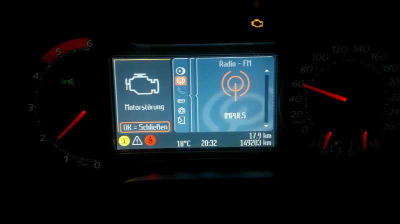

- Příspěvky: 19243
Re: JEN PRO TY,CO MAJÍ DPF VYKUCHANÉ
tak uz me to taky potkalo , nastesti cca 6hodin po prijezdu do CR z chorvatska , plyn skoro nereaguje , jede to max 60km/h , 2x neuspesna manualni regenerace ,diferencni tlaky - 4,26KPa , u lehce zaneseneho to bylo cca 660Pa u noveho mi to psalo cca 80Pa .
