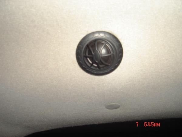

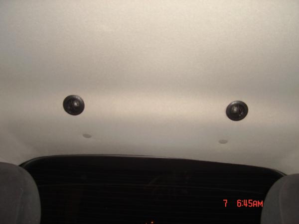

Příspěvek od Luuker » 14.01.2008 18:36
Takhle jsem vyřešil ty vejšky.

Merdy
Příspěvky: 545
Bydliště: Rožnov pod Radhoštìm
výšky
Příspěvek od Merdy » 14.01.2008 19:56
originální nápad :idea:
Netrhá to těm vzadu uši, když tomu přitneš??? :-))
Luuker
Příspěvky: 569
Bydliště: Smidary
Re: výšky
Příspěvek od Luuker » 14.01.2008 20:28
No jak se to veme,ja na ty vzádu beru ohledy.Ale když tam sedim tak je to fakt dobrý takový prostorovější a neobvyklé.Na platě mám 8" středobasy-kevlar,AL koš a ty vejšky-2,5cm textylní kalota,neodimum. magnet,olejové chlazení.celá sestava s vyhýbkama za 1490.- ale už to tam asi namaj,jen s menšíma repro.www.dexon.cz
