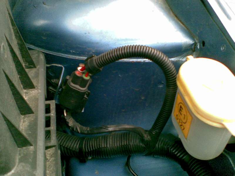

staci prepojit dva kable (teraz si nespomeniem ktore, ale podla TIS-u e elektroniky sa to da vyhladat) pri koncovke co ide do GEM-u a bude to fungovat. Tie co su na tom obrazku, ktore idu do GEM-u. teda pokial je original kabelaz. inak natahat extra kablovacku.

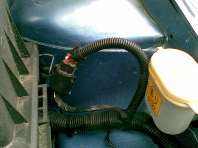

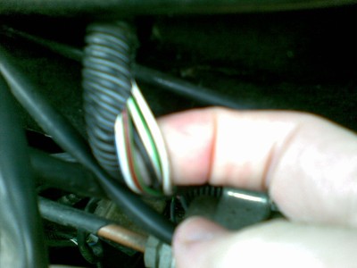

Tak průchodku i s kabelama tam mám, jenom NEJSOU 2, ale je jich 5 a jsou výrazně slabší. Znamená to že tam mám istalaci FoFo I před FL?kemo píše:Tak jsem se konečně dostal ke srovnání auta s a bez vyhřívání čelního skla (FFI po FL) a konektor je vyfocený na fotce níže. To co jsem původně myslel (a bylo tady někde na fotkách), že je konektor na čelní sklo, je konektor na vyhřívání ostřikovačů pro vyhřívané čelní sklo se možná používal před FL.
Na vrakáči pak komplet sada pro dodělávku vyhřívání vyjde na 1000 (relátka + tlačítko do auta). Pak už to bude buď jen samotné čelní sklo nebo bude nutné ještě povolit vyhřívání v GEM modulu, to záleží na situaci.

Kudy by měly správně vést ty kably k vyhřívání př.okna po FL? Předpokládám, že podle obrázku. Já tam nemám 2 silný modrý, ale 5 různě barevných. Jsou taky k vyhřívání, nebo úplně k něčemu jinému? Kryt jsem zatím nesundával. Jdu se podívat.

na vyhrievanie idu len tie dva silne.

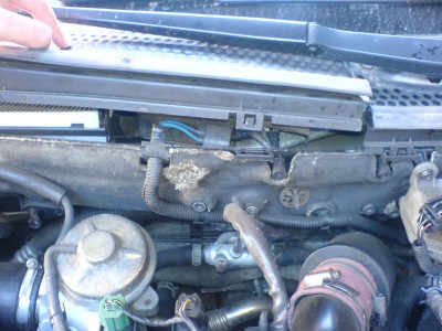

Re: Vyhrivane predni sklo
Já tam ale žádné silné nemám, pouze 5 slabších. Všechny vedou do jednoho plochého konektoru a jsou zapojené, předpokládám do motorku stěračů. Přidám fotku.jamaka píše:na vyhrievanie idu len tie dva silne.
tak nemas predpripravu na stred, a ak si pozeral na bokoch a su tam tiez len tenke, tak na ostrekovace.
Tak z kraje to vypadá tak, že tam nic nataženého není. Nebo to mám ukončené v tonhle konektoru? Dá se to z něj případně vytáhnout?jamaka píše:tak nemas predpripravu na stred, a ak si pozeral na bokoch a su tam tiez len tenke, tak na ostrekovace.
Na vyhřívání čelního skla vedou dva tlusté kabely, jsou tam velké proudy a tenké by se roztavily.
U FF po FL je konektor uprostřed (zem je nahoře) u FF před FL jsou konektory po stranách.
