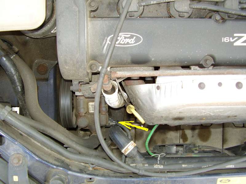

otáčky - opraveny
Jak jsem už výše psal otáčky mi při dojezdu na volnoběh lítaly až na 4000, dělalo to jen při zahřátém motoru a speciálně jen když jsem jej zahřátý zhasnul a potom zahřátý nastartoval.
Letos před létem jsem našel v motoru odpojený kablík od čidla co je na servopumpě. Zapojil jsem to, za pár jízd se to ustálilo a od té doby mám otáčky v pohodě.
Nechtěl jsem to zakřiknout, ale od té doby to v podstatě neudělalo a otáčky jsou v pohodě. Ale zřejmě to je jedna z více možných závad při špatných otáčkách, chce to holt zkoušet.
Přeju všem hodně zdaru.
v příloze posílám fotku čidla
Focus 1.6 Ti VCT, Combi, 2005
