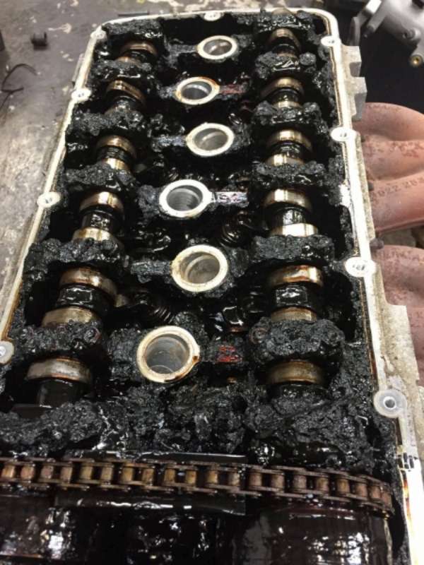

ja osobne bych do sveho vlastniho motoru nelil nic co je A1 nebo jeho ekvivalent A5....ale kazdeho vec.
ja mam ted na 18ce motoru 360 tis km a z toho pulku to jezdi na 10w40ku-vetsinou BP..spotreba oleje sla okamzite znatelne dolu a jezdim vetsinou couracky a podle barvy oleje po ujetejch 3 tis km(cerna) soudim ze stav motoru odpovida poctu ujetejch km....a verim ze kdybych tam do toho strepu ted nalil 5w30 A1 tak mne napln motoru nestaci ani do Prahy a zpatky(+- 200km)....

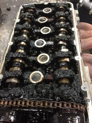

mobil-man
:mrgreen: :mrgreen: krasna hlava od BMW..to je tak kdyz se olej od vyroby jen dolejva ale nemeni :D :D :D
