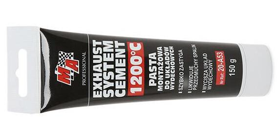

vladka1 píše: 19.07.2023 17:57 To těsnění na fotce těsní tim kovovým kroužkem kolem "díry", je dobrý podmáznout ho tmelem na vejfuky (lehce!! aby se tmel nesypal a neucpával kat; zvenku kolem kroužku se může podmáznout víc, zásada je aby to nevlejzalo do vejfuku). Silikon nemá potřebnou tepelnou odolnost...
Měl jsi pravdu, silikon to při těchto teplotách nevydrží dlouho. Já mám po 2 měsících ježdění pocit, že tam slyším zase nějaké netěsnosti. Ještě jsem neměl čas vlézt pod auto a pořádně to osahat, ale čekal bych, že je to z toho místa, kde jsou spojené 2 příruby (za katem) a kam jsem dával na to placaté těsnění trochu vysokoteplotního silikonu - download/file.php?id=187041. Otázka je tedy znovu ta samá - čím to udělat na druhý pokus správně?
Napadají mě tyto varianty:
- ponechat těsnění a trochu ho podmazat tmelem na výfuky (tím cementovým, co časem ztvrdne a potenciálně se vydrolí) ?
- ponechat těsnění a podmáznout silikonem (větší množství) nebo zkusit udělat nějaký mix silikonu (vnější okraj) a toho tmelu (vnitřní okraj) ? download/file.php?id=187040
- dát jiné těsnění - ocelové, měděné nebo vyříznout něco z měkčího plechu (hliník asi ne - to galvanicky koroduje - viz zkušenosti se žáruvzdorným krytem - nebo že by na tom výfuku to šlo, když se voda teplem odpaří ?)
- další možnosti - pohrát si s obroušením přírub, aby byly dokonale hladké a těsnily "na sucho" ?
(zřejmě v kombinaci s očištěným původním těsněním od Bosalu - download/file.php?id=187019)

Zkontroloval jsem situaci na výfuku a je to opravdu tak, silikon už v tom prvním spoji na přírubě za katalyzátorem netěsní.
Tj. částečně se asi vypálil a i ten spoj je mechanicky volnější. Zkusím ho tedy dotáhnout a doplnit nějakým těsněním.
Pročítal technické listy a popisky na balení v obchodech u různých tmelů a zjistil jsem, že u toho tmelu je výslovně psáno, že odolává vibracím:
(ve specifikaci teplot je trochu guláš, přestože jsou všechny tmely z této kategorie založeny na stejné chemické bázi (křemičitan sodný a anorganická plniva), tak tam píšou cokoliv mezi 500 - 1500°C - hezký příklad toho jak je něco "ztraceno v překladu")
Zatímco ta varianta kamnářského tmelu je nevhodná, tam je v popisce, že po vytvrzení není odolný vibracím a proto se nehodí pro automobilové aplikace:
Tak to zkusím s tím "auto-tmelem" do 1500°C a uvidíme. Asi to bude kompletní cirkus s demontáží podvozkové příčky, abych se k té přírubě dostal...

Asi nejlepší je vyhodit si příruby ven, vyrezlou těsnicí plochu zabrousit příp. vyvařit + zabrousit, změřit jestli příruba neni prohlá pokud je tak srovnat do roviny. Nebo navařit celou novou přírubu (jde to nechat vypálit laserem v kdejaký fabrice klidně z nerezu a třeba i udělat jí na 4 šrouby..) Na autě s blbým přístupem se to dělá hůř...
Kamnářský tmel by se rychle rozsypal, použij "cokoliv" na vejfuky..
Nerovnosti typu "široké mělké údolí" který jedno těsnění nevezme jdou vyřešit že se daj dvě těsnění na sebe, "úzký zářez" se dohoní tmelem. Tmel dát tak aby nevylejzal dovnitř vejfuku (a neucpával kat), směrem ven z příruby to nevadí, tj. na vnitřní kraj kroužku jen slabou nezbytně nutnou vrstvu a směrem ven může být silnější.. Zas taková věda to neni...

No, ideální řešení asi neexistuje, protože je tam zapotřebí něco měkkého, co zároveň vydrží vysoké teploty.
Já jsem postupoval tak, že jsem tam dal normální těsnění (např. Bosal 256-087 - nějaký normální plech)
a doplnil to vrstvou silikonu na motory (do 350°C),
který se za pár měsíců provozu vypálil, tak jsem znovu 2x vlezl pod auto a přírubu dotáhnul.
Mezitím se tam udělaly nějaké saze a ty asi ty netěsnosti dotěsnily.
Asi to není úplně těsné, ale lepší, než prdlající výfuk před tím a dál to asi nebudu řešit.
Měděné těsnění by bylo super, ale to pro správné dotažení potřebuje několik šroubů (ideálně tak 4-6 a ne jen 2) a ještě vhodně upravenou přírubu (např. s profilem, který se do toho těsnění zakousne), takže to na tento výfuk bez dalších úprav není vhodné.
Doporučuji tam napatlat buď ten silikon (po čase se vypálí) nebo nějaký tmel na výfuky (po čase se vydrolí), obojí v tenké vrstvě a po několika týdnech provozu to zkontrolovat a případně dotáhnout...
