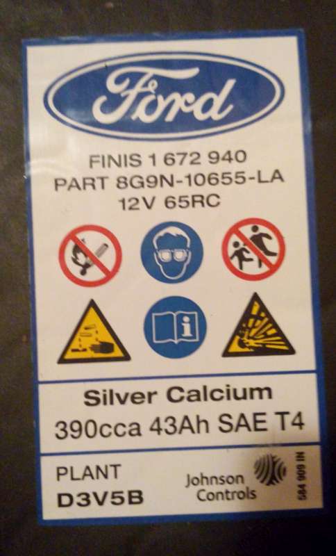

Včera se mi stala takova věc,jel jsem večer pro manželku do prace,vypnul jsem motor a zapnul vyztražne světla,a po chvilce mi na budikach začalo blikat ABS a kontrolka prokluzu,tak jsem pootocil klickem na nulu a pak zpatky zaknul tak aby se mi nemlzily okna a znova to na me vyzkocilo tak jsem to vypnul,a kdyz pak uz manželka přišla,a chtěl jsem nastartovat tak se to stalo nešlo nastartovat,tak si rikam co je? zkusil jsem to ještě jednou a nic.tak jsem zavolal kolegovi jestli nema nahodou startovaci kabely naštěsti měl a přijel nahodily kable a šup a už jsem jel domu.Dnes rano jsem to šel znova zkusit jestli to startnu a nic.tak jsem se kouknul na tu baberku a ona je bez udržbova.Tak se chci vas zeptat jestli mam koupit tu bez udržbovou nebo tu co se da dolivat destilovanou vodou a nabijet ji. ja tam mam 43Ah nebo muzu dat 45Ah.
Mužete mi prosim poradit.

Dneska už je většina bezudrzbovych, ale ve výsledku je to jedno. Co se týká tvého dotazu stran ah, tak klidně můžeš. Jde hlavně o rozměr baterie, aby ti vlezla do místa pro baterii. I 55ah tam dostaneš.

Já tam na podzim narval tohle- http://www.battery-import.cz/varta-silv ... --12v--d21
a vešla se. :wink:

Jj i 60 tam vleze, ale přijde mi už zbytečně velká.
Btw bacha při výběru na levou a pravou :wink:
