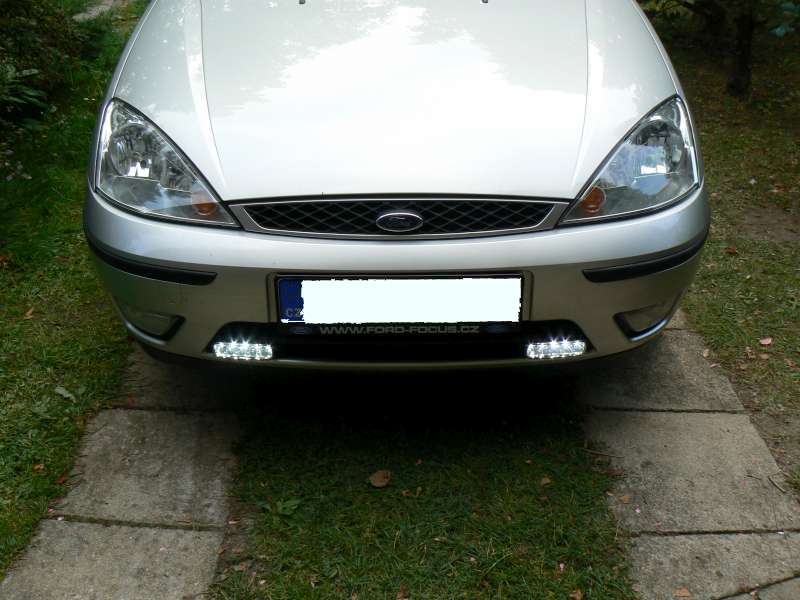

LeD
Příspěvky: 59
Bydliště: Lysice
Re: Světla pro denní svícení
Příspěvek od LeD » 14.09.2008 21:19
Tak také přispěju svou troškou do mlýna:
- našetřil sem nějaký korunky, zvážil pro a proti a řek sem si, že si taky světýlka pořídím
- sáhl sem po o něco dražších diodových a výsledný efekt po 1 a půl denním snažení :lol: můžete vidět zde:
- jediné co se mi nepodařilo, že jsem se nevlezl do 60 cm rozpětí mezi světly (57 cm), tak jsem zvědavej jestli mi to projde... :(
