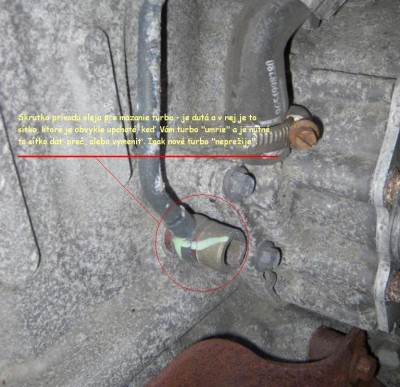

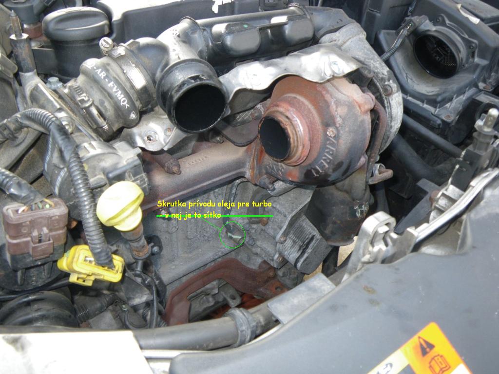

Takže na autosalóne v NR som sa zastavil v stánku firmy na turbá http://www.turbo-tec.eu - s chlapíkom sme hodili reč.
O turbe 1.6TDCI s VGT - teda variabilnou geometriou rozvádzacích lopatiek turbíny.
Vravel že ak budem mať nedajbože problémy - a ozvem sa..robia výmenným spôsobom a záruka na ich turbá je /ako u jediných čo som doteraz videl/ 24mesiacov.
Takže turbo od nich máte repasované, ale s protokolom a ak si pozriete ich web - tak vyvážené asi na naj stroji pre výrobcov turbodúchadiel.
A že k tomuto Garret turbu je prípis na jednu A4-ku čo treba pri výmene urobiť - jedna z tých vecí je že ODSTRÁNIŤ!!! TO SÍTKO V SKRUTKE PRÍVODU OLEJA NA BLOKU MOTORA.
Takže mi potvrdil to čo povedal p.Reckziegel pri práci na DPF.
Tak to sem zavesím - ale musí ísť naozaj dolu výfukové potrubie za turbom - DPF/podľa toho či DPF má alebo nie - je to to isté potrubie.
Hmmm každopádne by som po výmene turba urobil aj také čosi - že kúpim olej (samozrejme aj s filtrom)aký je predpísaný - ale lacnejší/trebárs VAT/ a vymenil ho povedzme po 200-500km veľmi šetrného jazdenia. Ide o to že nový olej má látky na rozpúšťanie karbónu - preto v dieseli sčernie olej po zopár dňoch ako sviňa
- a potom sa postupne karbón usadzuje viac a viac...
A potom by som dal ten predpísaný a naozaj kvalitný olej...
Napokon rozmýšľam či to neurobím i tak.
Inak olej mením naozaj - už na jar som menil - po 12tkm - a myslím si že je to tak racionálne.
POznám zopár ľudí, čo si mysleli že na výmene oleja - teda "pretiahnutí" jeho intervalu niečo ušetria... Realita ale vždy ukázala - že ten interval čo zvolili - "pretiahol" ich a ich peňaženku...
Uvidíme čo prinesie čas - ale kamarát zvykne hovoriť: - "Veď je to IBA vec."
Faktom je že p.Reckziegel spomínal nejaký servis čo k nim prišiel keď sa im zadrelo hneď po výmene 4-té(áno číslovka je správna) turbo...
Zufalí a nešťastní sa prišli dať vymeniť motor/nejaký z búračky/ a spojazdniť teda oživiť elektroniku a sprevádzkovať ho- a ten "zlý" mu nechali. On vyhodil to sítko, dal tam repas a ten motor s tým istým turbom vraj jazdí dodnes...hmm?
Ak napríklad máte DPF - máte "nábeh" - teoreticky vyššiu percentuálnu šancu, že turbo sa poručí do večných lovíšť skôr ako by "mohlo"...
Regenerácia DPF je robená umelo vyvolanou "poruchou" vstrekovania a nafta/zvýšená dávka/ horí v potrubí výfuku - takže plamene šlahajú aj cez výfukovú zbernicu, turbo až do DPF - ktorý musia rozpáliť až na 650°C aby došlo k spáleniu zachytených sadzí....
OKrem toho dochádza k narieďovaniu oleja naftou /na Peugeoťáckom fóre je toho viac ako dosť - najmä P407/ a taký olej potom nezvláda dobre mazať nič - tobôž hriadeľ turba...ktorý teda má "nejaké" otáčky... V galérii na stránke http://www.turbo-tec.eu je aj taká foto.

To BobTDCi:To sitko pred turbem mi uz doporucoval odstranit znamy mechanik z Fordu. Stezoval jsem si mu, ze mi pri rozjezdu a studenem motoru piska turbo. Prej to tak dela bezne, ale doporucil mi to sitko odstranit. Jak se sitko zanasi karbonem, tak se nestaci to turbo mazat. Lepsi mazani turba i s karbonem, nez zadne
Zatim ho tam mam, ale pri dalsi vymene oleje jej dam pryc, davaj ho pryc i Citroeny a Peugeoty, dokonce i v autorizovanych servisech
K tomu DPF a turbu: Urcite nedochazi pri vypalovani DPF k zaslehum az do turba, je dost daleko a privody jsou z plastu a gumy, muze tam byt zvysena teplota, ale ta urcite neovlivni turbo
To spise odejde turbo, tim, jak dochazi k redeni toho oleje naftou, coz se opravdu deje, ale na druhou stranu, nafta taky dobre maze
Opet je lepsi mazat turbo cimkoliv, tedy i smesi s naftou nez nicim pri ucpanem sitku

No ono je to trochu inak - nie do turba na strane vzduchu/teda kompresor/ - ale cez výfukovú zbernicu do turba na strane výfukových plynov - čo krútia rotorom turba a poháňajú práve rotor na kompresiu vzduchu do sania....inak by predsa nenahriali vnútornú teplotu keramiky DPF na 600-650°C - čo je teplota spaľovacieho procesu sadzí zachytených na keramike DPF - teda jeho regeneráciu.Dav píše:To BobTDCi:To sitko pred turbem mi uz doporucoval odstranit znamy mechanik z Fordu. Stezoval jsem si mu, ze mi pri rozjezdu a studenem motoru piska turbo. Prej to tak dela bezne, ale doporucil mi to sitko odstranit. Jak se sitko zanasi karbonem, tak se nestaci to turbo mazat. Lepsi mazani turba i s karbonem, nez zadne![]()
Zatim ho tam mam, ale pri dalsi vymene oleje jej dam pryc, davaj ho pryc i Citroeny a Peugeoty, dokonce i v autorizovanych servisech![]()
K tomu DPF a turbu: Urcite nedochazi pri vypalovani DPF k zaslehum az do turba, je dost daleko a privody jsou z plastu a gumy, muze tam byt zvysena teplota, ale ta urcite neovlivni turbo![]()
To spise odejde turbo, tim, jak dochazi k redeni toho oleje naftou, coz se opravdu deje, ale na druhou stranu, nafta taky dobre mazeOpet je lepsi mazat turbo cimkoliv, tedy i smesi s naftou nez nicim pri ucpanem sitku
Na to aby tam toho karbónu nebolo veľa - sme tu my - ustriehnuť si km od výmeny do výmeny. Aj tak to robím vždy skôr ako mám /na každom aute/ a nechcem mať pocit, že miesto olej tam mám napoly sajrajt.
A myslím si že práve najhoršia alternatíva /okrem upchatého sitka pred turbom/ je nariedený olej naftou - čím je to odrazu celkom iné mazivo s inou viskozitou a inými mazacími vlastnosťami, ako malo byť - a tým pádom lepšia "pôda" pre mikrokryštáliky karbónu v tenšom olejovonaftovom filme a omnoho lepšie sa vtedy karbónu "kreslí" na trecie plochy ložísk i rotora.
