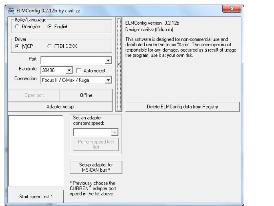

tak jsem neuspesne zkousel rozjet elmconfig ver. 0.2.12b a program mi neukazal moduly. Pritom je zrejme, ze elm pripojen byl. Nenapadlo by vas cim to je?
melo by se zobrazit okno tak jak je na videu ve 40 sekunde.
[youtube]http://www.youtube.com/watch?v=Pd5h6Nvfz74[/youtube]
diky
me se zobrazi jen toto:
diky
- Adow
- Příspěvky: 6813
- Bydliště: Kousek od Brna
Re: usb diagnostika - ELM327+elmconfig - info str.1
Jestli chceš OBD nebo moduly si vybereš na úvodní obrazovce. Na videu je hodně stará verze..
takze vybrat Connection: Focus II, ze... No to jsem mohl taky zkusit sam... ale clovek se tu radej zepta... :)

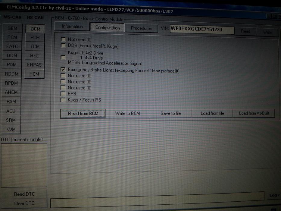

Mam kabel Fordiag a v pohode mi funguje aj ELMconfig. Chcel by som popis ako sa da aktivovat funkcia blikania smeroviek pri prudkom brzdení (nudzove brzdenie). V ELMconfig je to asi v založke pre GEM modul (panic break ....) no niesom si istý. Neviem, či stačí zaškrtnúť len túto položku alebo aj niečo iné. Nechcem to skusať metodou pokus omyl preto sa radsej pytam.
PS: Niekedy mi to fungovalo ale po návšteve servisu, už nefunguje.
V GEMu to určitě nenajdeš , je to v sekci brzdy

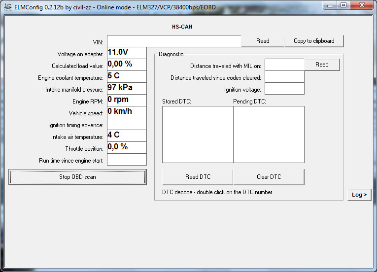

Zdravím všechny. Jsem ve fázi se ptát. Umí ELM327 nějak zjistit míru zanesení DPF? Umí spustit nucenou regeneraci s dostupným SW?
(Hraji si s tím dva dny, nainstaloval asi čtyři různé softy a dál, než k diagnostice a smazání chyb v PCM jsem se ani dostat nechtěl. Byly tam 4 mršky, u dvou jsem zostražitěl. Uvidím, jestli se budou opakovat. Ale Zatím ne. A ten DPF by bodnul...)
Rekl bych ze jsi ve spatnem vlakne. Toto vlakno je o ELM + soft ElmConfig a to je soft pro upravu nastaveni.

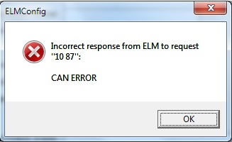

Nesetkal se někdo z vás s touto hláškou??? elm config normálně šel, pak jsem ho cca měsíc nepoužil a teď toto... A nejde připojit. elm327 je v pořádku, přes jiný soft se normálně připojí... help...

- Tomin123
- Příspěvky: 540
- Registrován: 09.07.2009 16:02
- Bydliště: Kamenné Žehrovice
Na kterou jednotku se pripojujes ? CAN ERROR je tusim vracen i pokud nesedi rychlost (HCAN vs MCAN)
Tomin
Diagnostika ForDiag pro Ford motory, TDCI, CAN, ABS, Airbag, GEM, ...
Mondeo MK4 2.5T, Focus MK2 1.6 HWDA, Sierra DOHC turbo dlouho ve stavbě
- vita_k
- Příspěvky: 4023
- Bydliště: Brno a okoli
Jj,odpojit, restart programu a pak se připojit na správnou Jednotku
- zdenyvm
- Příspěvky: 585
- Bydliště: Zlínský kraj
Odpoljit, restart, připojit jsem zkoušel a nic. Jak myslíš správnou rychlost? Mám stejnou jak minule, tuším že toi bylo 38000...
- Mlyeko
- Příspěvky: 347
- Registrován: 01.05.2011 14:48
- Bydliště: Zdiby
spise asi HS nebo MS
- zdenyvm
- Příspěvky: 585
Co myslíš tím HS nebo MS? HCAN a MCAN samozřejmě přepínám, dřív když to ještě šlo tak pokud to bylo špatně, tak to nahlásilo jinou chybu, stačilo přepnout a už to jelo... Teď nic...
- Mlyeko
- Příspěvky: 347
- Bydliště: Zdiby
tak v tom pripade beru zpet.. mas klicek v II poloze ?
