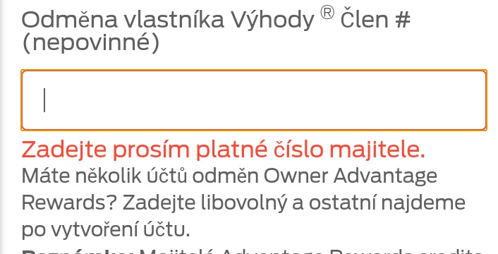

Ahoj, jsem v tom uplny laik a vidim, ze jsou zde odbornici na tema sync. Muzu se zeptat na par otazek? Kde najdu verzi sync (kterou mam)? A chtel jsem se mrknout na nejakou aktualizaci na strankach http://www.owner.ford.com a pri registraci to po me chce nejake cislo Owner Advantage Rewards® Member #
(Optional). Muzete mi prosim nejdo poradit co s tim? Jinak se jedna o FF rv 12/2013 radio Sony sync s navigaci castecne v cestine.

Super, zatim jsem to necetl pochopil jsem, ze sync3 je jiny nez mam ja
jinak bych teda potreboval poradit s tou registraci co to po me chce za cislo a zeptat se, zda jde muj sync1 zaktualizovat a jestli mi ta aktualizace vubec neco prinese. A jeste me zajima, jak zjistim tu verzi aktualizace, kterou mam momentalne v aute.
