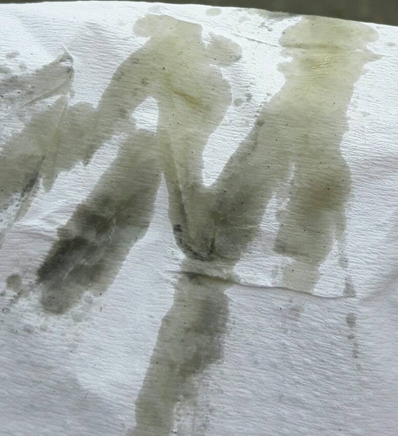

djdekl
Příspěvky: 4038
Bydliště: Praha 9
Příspěvek od djdekl » 05.02.2016 20:27
Olej v TDCI po 1500km... asi je neco spatne kdyz je tak cistej
Příspěvky: 13502
Re: motorový olej pro focus-všechny informace na str.1
Příspěvek od miki21 » 05.02.2016 21:31
To bude asi to proplachování naftou, jak psal enjoy výše. :mrgreen:
