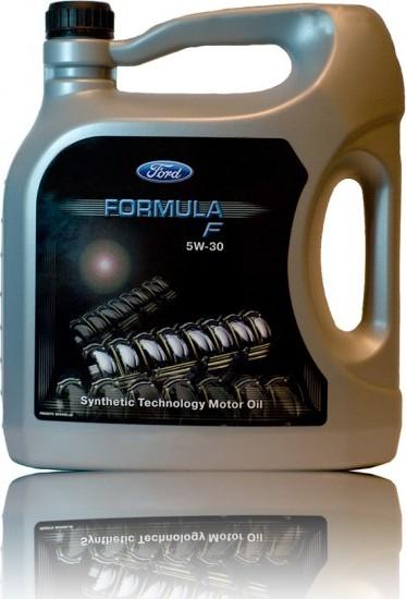

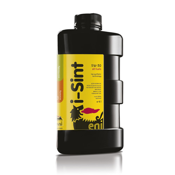

Dolití oleje jinou značkou
Ahoj chci se zeptat jestli by nevadilo kdybych do motoru dolil olej se stejnou viskozitou 5w30 ale od jiné značky.
Respektive teď tam mám olej tento viz. obrázek Ford formula F 5w30
A tento bych tam chtěl dolít viz. obrázek Eni 5w30
Je v tom nějaký problém nebo jsou to naprosto stejné oleje jen mají jinou etiketu?
Děkuji za odpověď
Děkuji za odpověď
Je: Ford Focus C-Max 1.8 16V 92kw r.v.2007 black panther
Byl: Ford Mondeo 1.8 16V r.v.1995
- jarod72pm
- Příspěvky: 2217
- Bydliště: Otrokovice
Re: Dolití oleje jinou značkou
Dolití nevadí .Jeden je sice A1-B1 (nově A5-B5) a co doliješ je neméně kvalitní s lepší stabilitou filmu(A3-B4) ale to vadit nebude(naopak) - olej na dolití je velmi kvalitní .
