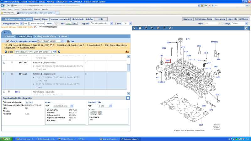

- Příspěvky: 19257
Re: LPG - montáže a zkušenosti sem...
jestli ty vule nebudou tim ze ma tvrzena sedla diky FF .
miro fox
- Příspěvky: 15
- Registrován: 20.04.2010 00:19
No to ,tazko povedat.Volal som priamo do Ford servisu,a tam mi povedali ,ze obycajna hlava a hlava
pre Flexi Fuel ma to iste objednavacie cislo.A ked som sa pytla konkretne na tie tvrdene sedla,tak mi nevedeli povedat.Mozno na tom neco bude ,lebo ked som ho kupoval v nemecku ,tak mi vraveli ,ze je vhodne na instalaciu LPG zariadenia.
Bol: FF 2005 1,6 TDci 80KW ,Teraz Ford Focus II FL 1.8 Flexi Fuel 2008
- Příspěvky: 19257
u modelu 2004-2008 jsou dve cisla dilu , u modelu od 2008 je uz jen jedno .

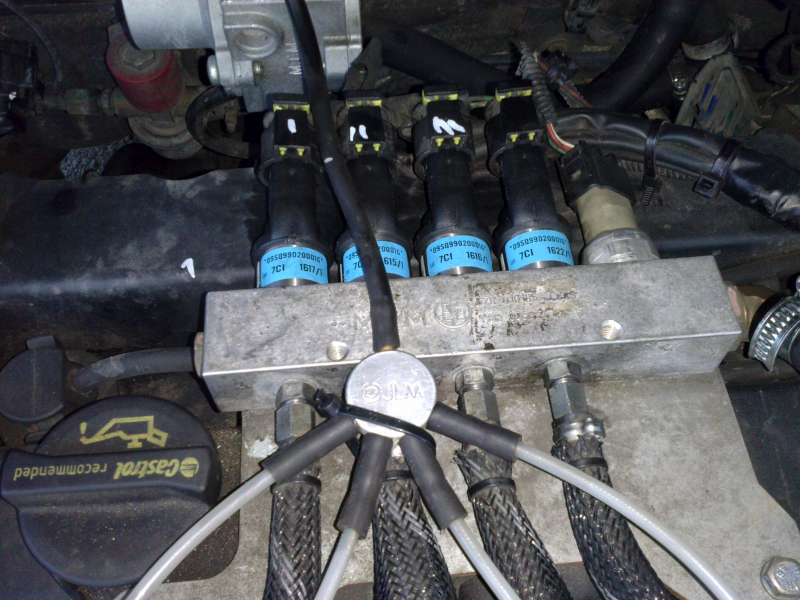

- kecup650
- Příspěvky: 68
- Registrován: 02.06.2014 22:00
- Bydliště: JC
Tak uz tam jsou konecne vsechny vstriky funkcni. Celkova investice 3700CZK vc. DPH. Od originalu k nerozeznani vc. "MTM ITALY" popisky
. Aby ale vse nebylo az tak pozitivni, tak dva ze setu "tekly" a propoustely plyn do sani v dusledku cehoz, motor nechtel za tepla startovat. Reklamace uznana a ty co dorazily, jsou jiz plne funkcni. Takze celkove vzato, vyplatilo se zariskovat s neoriginalem. Vymenu jsem si delal sam, neni co zkazit. Snad budou dobre slouzit ...
FORD Focus ST-Line, 2018, EB 1.5, Bluefin 151kW (love it!)
