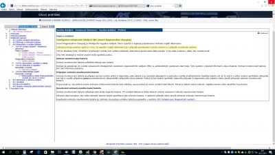

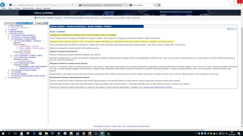

Tak mi, prosím, napiš ten postup toho resetu bez diagnostiky. Zkusím to. Nicméně, právě mi odepsali z FORDu a docela mě rozsekali - popsal jsem problém s tím napětím a výsledek dávám dolů do obrázku, přečtěte si to všichni..
Podle FORDu je to všechno v pořádku..

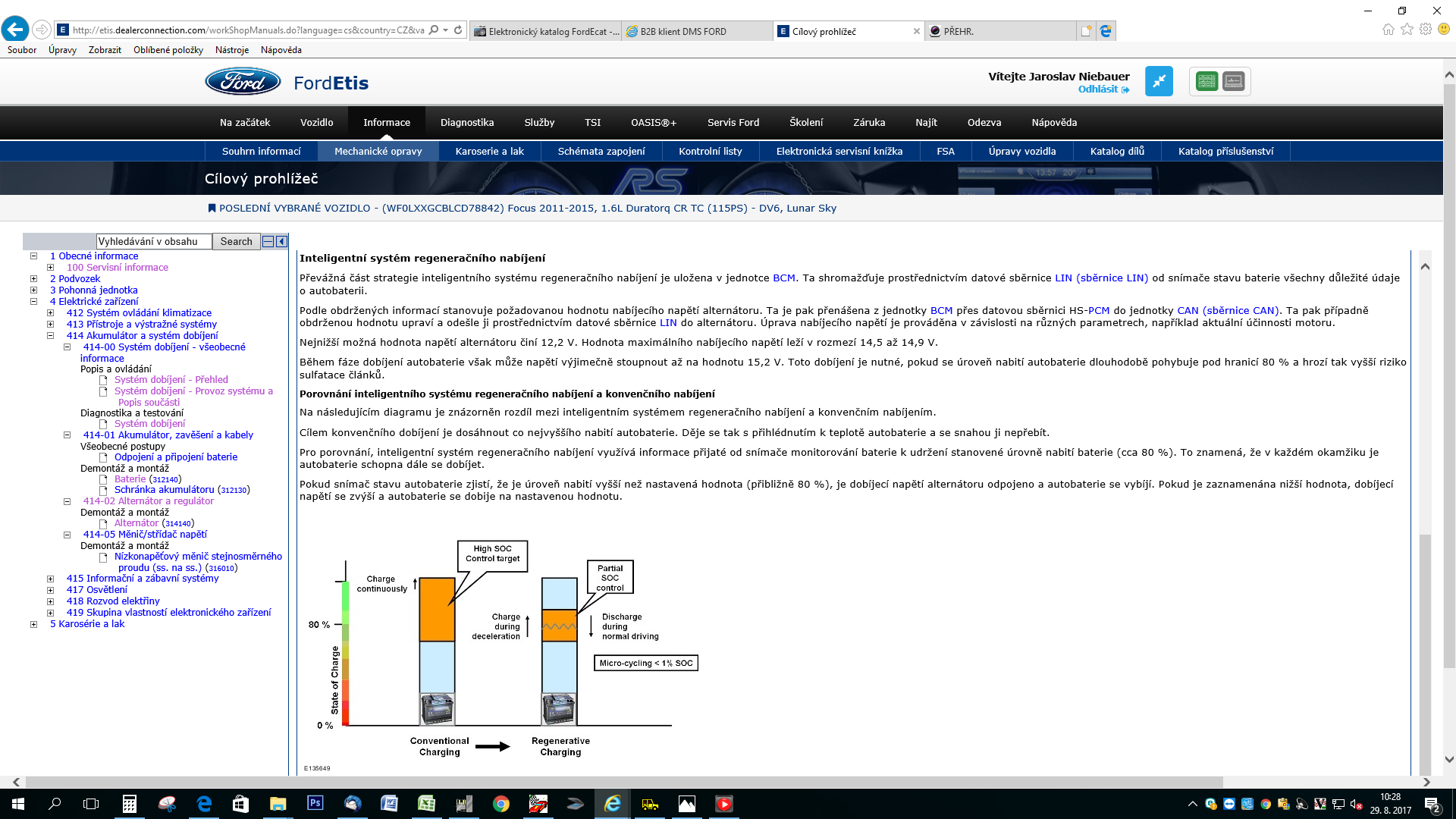

Áno, presne toto je ten dôvod, prečo to je v aute. Ušetriť pár mililitrov (alebo mikrolitrov) paliva pri akcelerácii. Stačí zapnúť klimatizáciu alebo ohrev okna a záťaž na alternátor je rádovo inde. Ak sa v tom momente pri akcelerácii obmedzí výkon alternátora, aký môže byť dôsledok? Energia sa čerpá z akumulátora...

Re: Baterie
To je úžasné. Takže podľa toho sa akumulátor vlastne nemá šancu nikdy dobiť na 100%. Keď teda odstavím auto s akumulátorom nabitým na 80% a pár dní nejazdím, tak bude nabitý, resp. vybitý na koľko percent? Toto mu ako pomáha so životnosťou?
