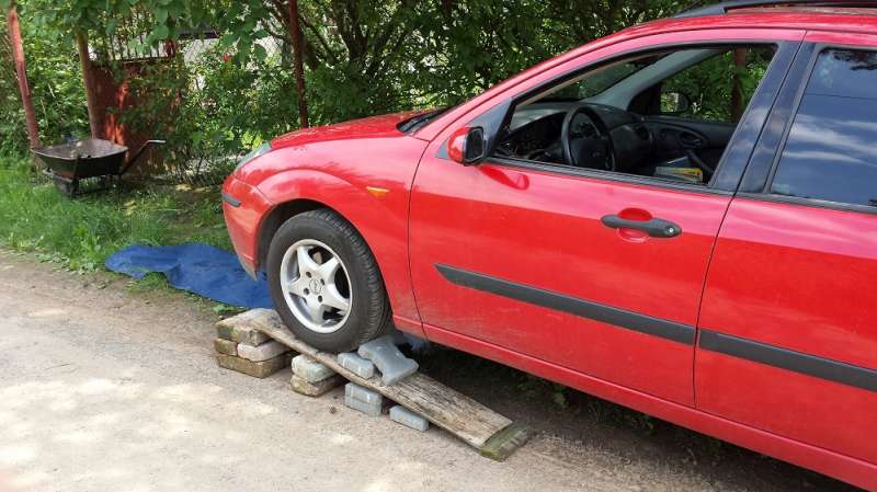

Výměna na chatě ok, i když výp. šroub je už nějaký ojebaný... příště bude asi vyměněn.

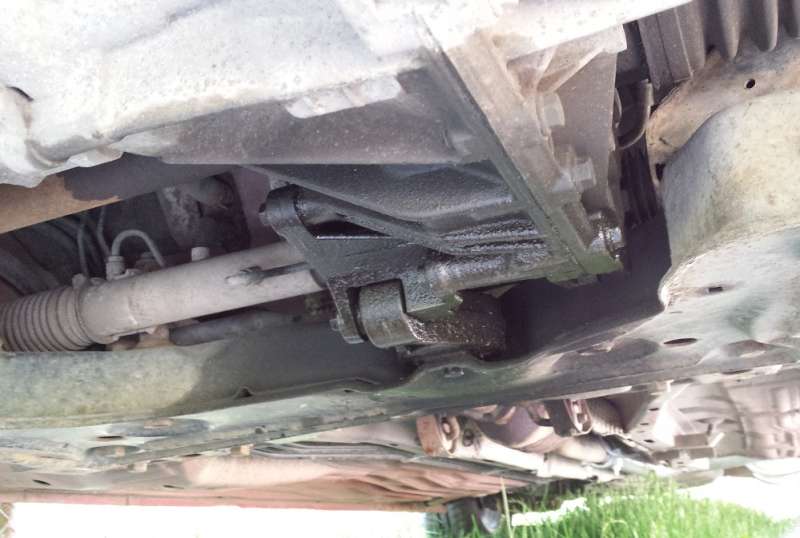

Co mě ale nepříjemně překvapilo, že mi teče olej - asi z převodovky(?), což nebylo. Někdy předloni, když jsem se pod motor díval, bylo vše suché...
Co s tím je a co s tím dělat? Je to převodovka, že?

Koukni sem: http://www.ford-focus.cz/forum/viewtopi ... 0#p1069410
