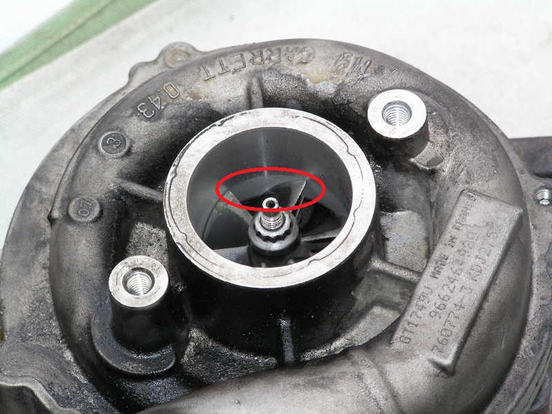

V12: Na fotce nic neuvidíš, sací kolo je nepoškozené, jen má vůli asi 1-1,5mm, ale takto sem to dostal už při druhém repasu, při prvním repasu jsem to nezkoušel. Finančně to řešíme tak, že napřed se platilo normálně repas celého turba a ty další 2 repasy středového ložiska se platilo pokaždé 1000kč v rámci dobrých vztahů. Majitel auta je zatím naprosto v klidu:-) Možná,kdyby to bylo jinak,tak jsem ho s tím dávno poslal do háje a měl bych od toho pokoj.
Dnes jsem zase všechno vytáhl ven,abych přeměřil mazací tlak. Okamžitě po nastartování na volnoběh to ukázalo 3bary a po zvýšení otáček to ukázalo 5barů, což je dobré, dnes jsem byl i ve Fordu a tam mi to potvrdili podle technických dat. Tím se mi prokazatelně vyvrátila chyba v mazání. Sundal jsem i plastové sání, které musím vyčistit,jelikož je opravdu hodně zanesené,ale to mi bohužel neřeší problem s turbem. V Turbocaru mě pořád tvrdí ,že ikdyž tam dám nové turbo,že to znovu zadřu a že je problem v mazání, což už vím, že není. Každý mechanik potvrdí,že tlak 3-5barů je naprosto dostatečný. Kdyby tam bylo dejme tomu 1-2bary,tak bych usoudil, že je problem a řešil bych ho. Mě nic jiného nezbývá, než zítra koupit turbo nové a doufat,že to vydrží. Budu věřit v to, že některý repas se prostě nemusí podařit dokonale zrepasovat a turbo se zadírá. Asi se to stává zřídka,bohužel asi jsem narazil na konkrétní případ. Tak mě držte palce,at peníze za nové turbo neshoří v prach během pár kilometrů.

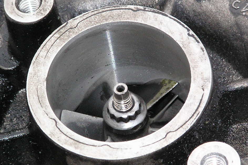

Predstavoval som si nejaku takuto fotku. Cervenym je zakruzkovana evidentna stopa po kolizii rotora kompresora so skrinou, v detaile viditelna este viac. O vystrbenych nabeznych hranach lopatiek kompresora ani nehovorim. Majitel zjavne ignoroval potrebu vymeny vzduchoveho filtra. Turbo pochadza z 2.0TDCI a podla servisnej historie ma 160 - 180 tisic km. Prejav zavady - tlacilo olej do sania a intenzivny sanitkovy prejav.LiborM píše:V12: Na fotce nic neuvidíš, sací kolo je nepoškozené, jen má vůli asi 1-1,5mm, ...
