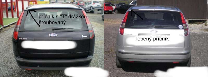

Měl bys nějaký detail?rh1980 píše:Pokud máš s "T" drážkou, tak jsou šroubované, ty úzké jsou lepené.polki11 píše:Jak poznam jestli mam listy lepene nebo ty druhé

polki11 píše:Měl bys nějaký detail?rh1980 píše:Pokud máš s "T" drážkou, tak jsou šroubované, ty úzké jsou lepené.polki11 píše:Jak poznam jestli mam listy lepene nebo ty druhé

Díky tak mám ty lepené ted sehnat jen nějaký kvalitní tmel nebo silikon na zaděláni a něco na zalepení lišty
