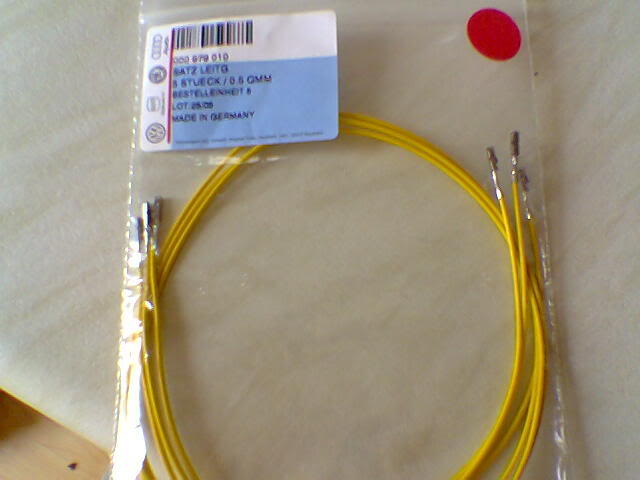

Já nebo ZaQik máme..Radekjo píše:Nemá někdo Pin mini ISO do konektoru C 103?

- Radekjo
- Příspěvky: 1517
- Registrován: 08.12.2009 18:30
- Bydliště: OVA
Re: PTC heater
Díky. Už jsem ZaQikovi poslal SZ.
Má ten pin (samice) nějaké přesné označení?
Podle čeho se to dá na internetu najít když nevím ani rozměr

- mikki
- Příspěvky: 926
Re: PTC heater
Ten mini pin koupíš normálně v servisu Škoda/VW obj. číslo 000979010 .cena 40korun za kusy vcelku .

- Radekjo
- Příspěvky: 1517
- Bydliště: OVA
Re: PTC heater
Nevíte jaký je průřez drátů z konektoru C 102?
Je to více jak 0,4?
Je to více jak 0,4?
FM MKV 2,0 TDCI 15
FF II 1,8 TDCI 05 (pořád žije ale hnije)
- Příspěvky: 25202
Re: PTC heater
0,5
- lucky.jack
- Příspěvky: 8473
- Bydliště: v Hradci Královým
Re: PTC heater
Je to 0,5.
EDIT: Zaqik byl rychlejší.
