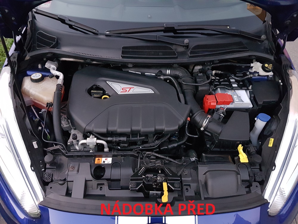

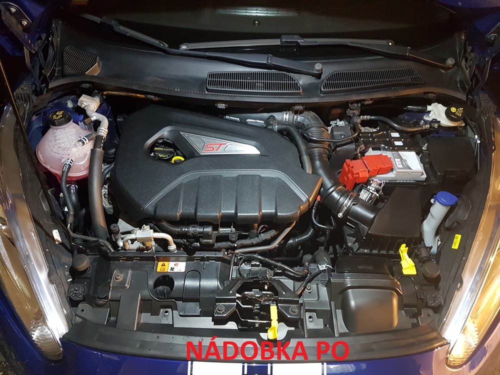

Tak já mám hotovo. V pátek 5.10. sem ráno v 7 dovezl a v 16hod. měli hotovo - Ford F67 Přerov. Chtěl sem vyměnit i olej tak proto to trvalo o něco déle. Žádný čidlo jsem ale nepostřehl, technik očividně neměl moc času tak mě odbil při předání. Co jsem hned v sobotu při ostrých projížďách postřehl... nezapíná se tak často sahara a před tím, než se to dělalo tak sahara v 90% běžela ještě po vypnutí motoru klidně i minutu. To už se vůbec neděje.
Takhle vypadá ta nádobka v mém případě.
